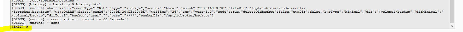

    Leider kommt auf meinem NAS nix an, im LOG schreibt iO mit:
    und am Schluss dann:796d96c9-b801-48fa-90b2-0abaf9d13894-grafik.png

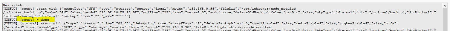

    und weiters:c7f09b92-4816-45a0-9087-d278ff78223f-grafik.png

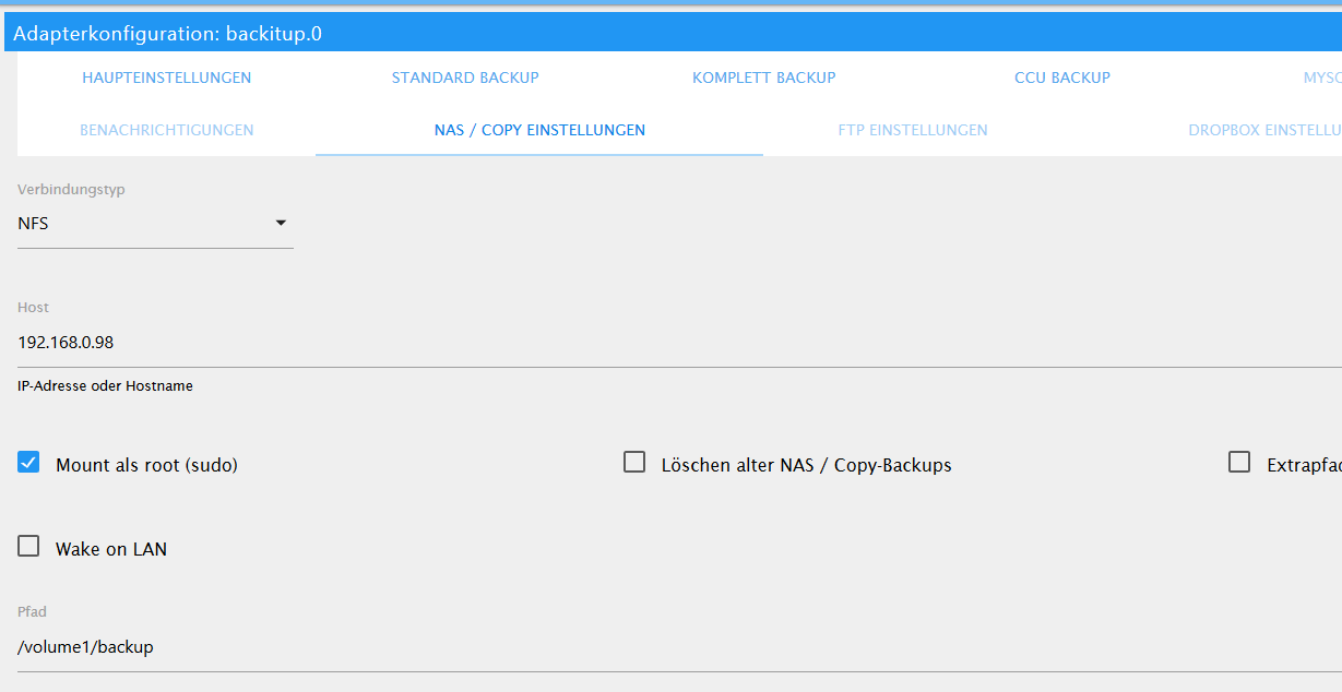

      Im Adapter habe ich root aktiviert und folgende Einstellungen vorgenommen:

        Auf meiner Syno habe ich ein Verzeichnis "backup" erstellt, und entsprechend für NFS eingerichtet.
