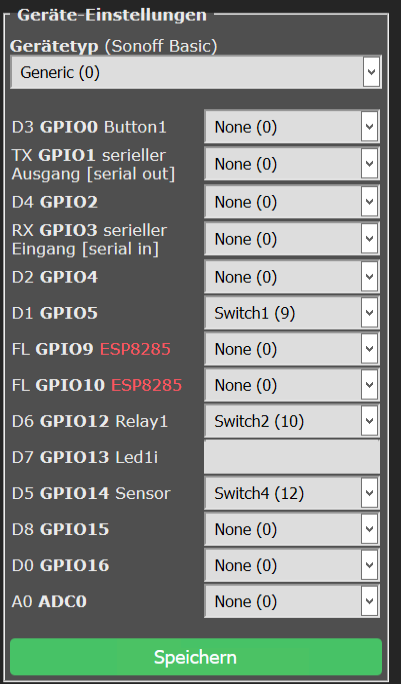

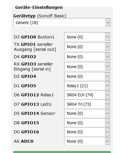

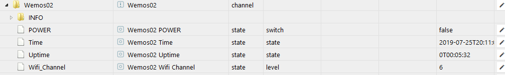

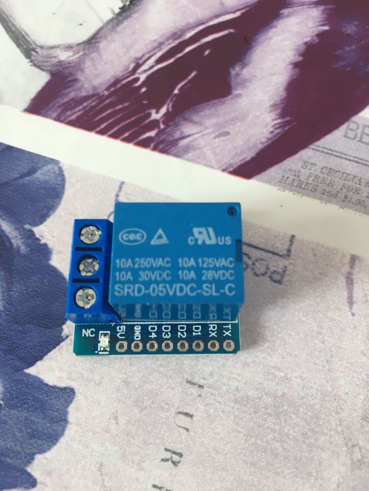

                    maniac
                    Ich stecke leider schon wieder fest.
                    Ich habe jetzt einen Wemos D1mini mit Tasmota 6.6.0 geflasht. Wird auch im IOBroker unter dem SonOff Adapter angezeigt. Nun habe ich auf dem Wemos noch ein Relais Shield drauf gesetzt und möchte das schalten. Es tut aber nicht.
                    Das Relais wird doch mit D1 geschaltet?
                    Ich habe das so im Wemos eingestellt.
                    Im IOBroker wird mir dann ein Switch angelegt, aber wenn ich den schalte, passiert am Relais nichts.
                    Fehlt mir noch was?
                    Gruß Frank…

                      SBorgS Offline
                      SBorgS Offline
                      SBorg
                      @maniac sagte in Magnettauchsonde Füllstand auswerten:
                      Muss ich so zwar passen, habe ich noch nie benutzt, aber deine Vorgehensweise ist zumindest richtig.
                      Steht auf dem Relais irgendwo 5V drauf, nicht dass du eine 12V Variante erwischt hast...
                      LG SBorg ( SBorg auf GitHub)

                          maniac
                          Alter Verwalter. Ich werde welk...
                          Nach Stunden mit mehreren Flashversuchen, sowohl Tasmota als auch ESP, habe ich dann mal den Wemos statt am Laptop-USB, an ein Netzteil angeschlossen.
                          Damit ging es dann sofort...
                          Gruß Frank…
