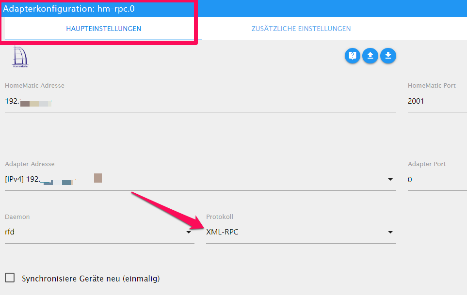

    Das Update auf die neueste Version hat eine komische Auswirkung gehabt. Anmerkung 2019-07-04 215815.jpg
    Hat jemand eine Idee? Ein Restart des Host brachte keine Besserung. Ein Reload der Adapter auch nicht.

      @thobastian sagte:
      Neuere HM-Versionen sprechen kein BIN-RPC mehr, sondern nur noch XML-RPC.
      • BBTownB Offline
        BBTownB Offline
        BBTown
        @paul53 spricht von den Einstellungen in der Instanz
