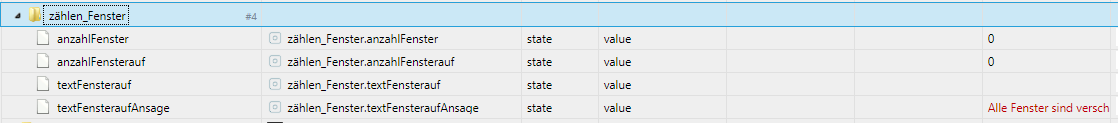

    ich nutze das Script Fensterzählen. Es läuft auch gut.
    Jetzt möchte ich es auch in Vis darstellen. Hierzu habe ich mir Listdoor und Listwindow genommen und die TFK (Fensterkontake) eingetragen.
    Da ich aber auch Drehgriffe habe und diese auch beim Fensterzählen mitgezählt werden, suche ich nach einer Lösung wie ich TFK undRHS am Besten darstellen kann. Wie habt ihr das gelöst?
    P.S. Kann man die Grösse des "titel" anpassen? Siehe Bild.

      Hi, jetzt scheint mein Script auch nicht mehr zu laufen.Unter javascript steht 0
      Alle TFK und RHS sind unter Fenster eingetragen (Gewerk)
      Habe jetzt schon ein paar ausprobiert. laufen alle nicht .

        Hi, Script läuft jetzt . Habe Dienst neu gestartet und dann mal ein fenster geöffnet.
        Die frage wie ihr das gelöst habt in der Vis ein Fenster mit beiden Kontakten darzustellen ist noch offen.
        Macht ihr es über zwei Icons, oder gibt es eine andere Lösung. Im Netz habe ich bisher nichts dazu gefunden.
        Meine Zwischenlösung ist jetzt beim Fensterzählen, dass ich bei Fenstern die beide Kontakte haben nur den RHS in das Gewerk Fenster gepackt habe.
        Aber vielleicht gibt es ja noch eine schönere Lösung.
