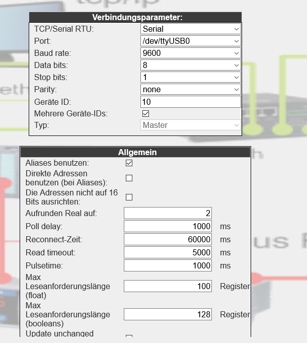

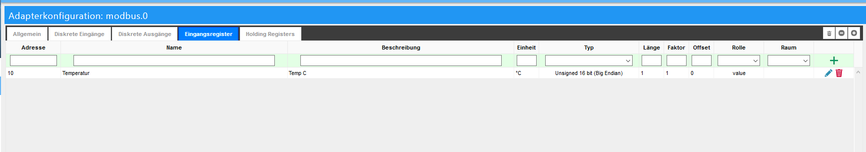

    Vermutlich handelt es sich nur um ein Verständnisproblem. Kann mir jemand das mal kurz erklären, in welcher Form der Adapter die Daten von mir erwartet?
    Hier noch meine aktuellen eingetragenen Werte:
    Dann hab ich noch mit Alias probiert:
    Also Häkchen bei Alias gesetzt, dann setzt er den Wert unter Eingangsregister auf 30011.
    Die Fehlermeldung bleibt aber immer die gleiche.

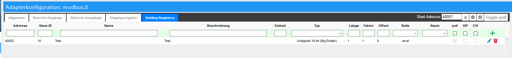

        Nach Stundenlangen probieren und suchen hier die Lösung:
