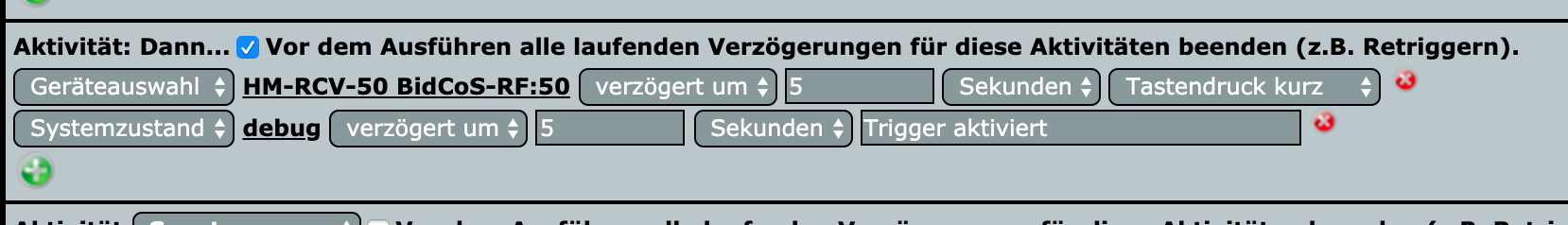

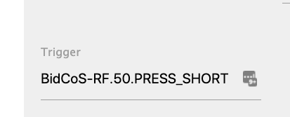

            im REGA-Adapter stellst du unter Trigger:
            ein.
            Auf der CCU löst du den aus:
            Im Programm der CCU drückst du die Taste, danach wird der REGA-Adapter aktiv und liest die Werte.
            Die Verzögerung brauchst du nicht, ich warte hier nur ein Programm ab.
            MfG
            Sissi

                @sissiwup
                Super, damit funktioniert es perfekt. Danke!
