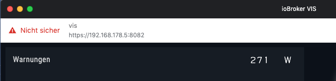

            Ebenfalls Version 75.0.3770.80 (Offizieller Build) (64-Bit)
            Diese hässliche Meldung meine ich:
            @dwm danke für den Hinweis, das muss ich mal ausprobieren. Als ob der Zertifikat Irrsinn nicht schon umständlich genug wäre.. ich hab das ja in meinem LOKALEN Netz was interessiert mich da ssl?
            Dr. BakteriusD 1 Antwort Letzte Antwort
