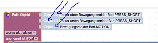

    ich suche jetzt schon eine Zeitlang unter Blockly nach einer ähnlichen Logikabfrage wie unter Homematic.
    Ich möchte eine einfache und/oder Abfrage machen, habe aber den Eindruck die gibt es nicht?
    Anbei ein Screen auf dem ich vermute, dass es sich um eine "und" Abfrage handelt, aber ich bekomme es nicht nachgebaut, da die Abfrage immer auf eine Objekt ID beschränkt bleibt und ich diese auch nicht kopieren kann.
    Ich bitte um eine kurze Hilfestellung, damit ich die Logik verstehe.
    Danke und VG
    Leif!

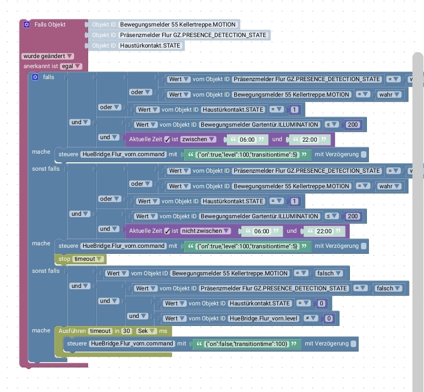

      meinst Du sowas ?
      Die eigentlichen und/oder Abfragen stehen unten bei falls (blau), oben im roten Feld sind Trigger...

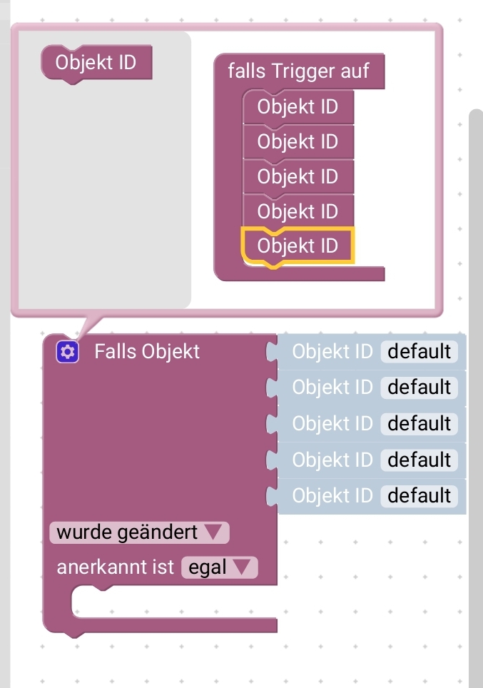

        Du musst beim Trigger Block auf das Zahnrad klicken, dann kannst Du so viele dazu fügen wie Du willst. Einfach rüber ziehen. Dann schließen und anschliessend in das Feld klicken und Deinen Trigger auswählen. (in dem sich öffnenden Fenster)

          Dein Screenshot zeigt einen Trigger mit ODER Objekten
          Der Trigger trifft zu, wenn eine der Bedingungen erfüllt ist

            Außerdem hast du unter dem roten Feld mehrere graue Auslösebedingungen, wie bekommt man die dort hinein?

                Ich habe jetzt bereits Firefox und Edge probiert, aber wenn ich auf das Zahnrad klicke, dann erscheint kurz ein neues "Objekt ID" und verschwindet sofort wieder. Ein Bug?

                  Stop! Ich hab es verstanden!!! Zu blöd gewesen =)
                  Danke für die schnelle Hilfe!

                      Habe die ganze Zeit versucht das Objekt ID aus dem Fenster zu ziehen. Das man es innerhalt des Fensters verschieben muss, da bin ich nicht drauf gekommen.
                      Also, nochmals danke!
