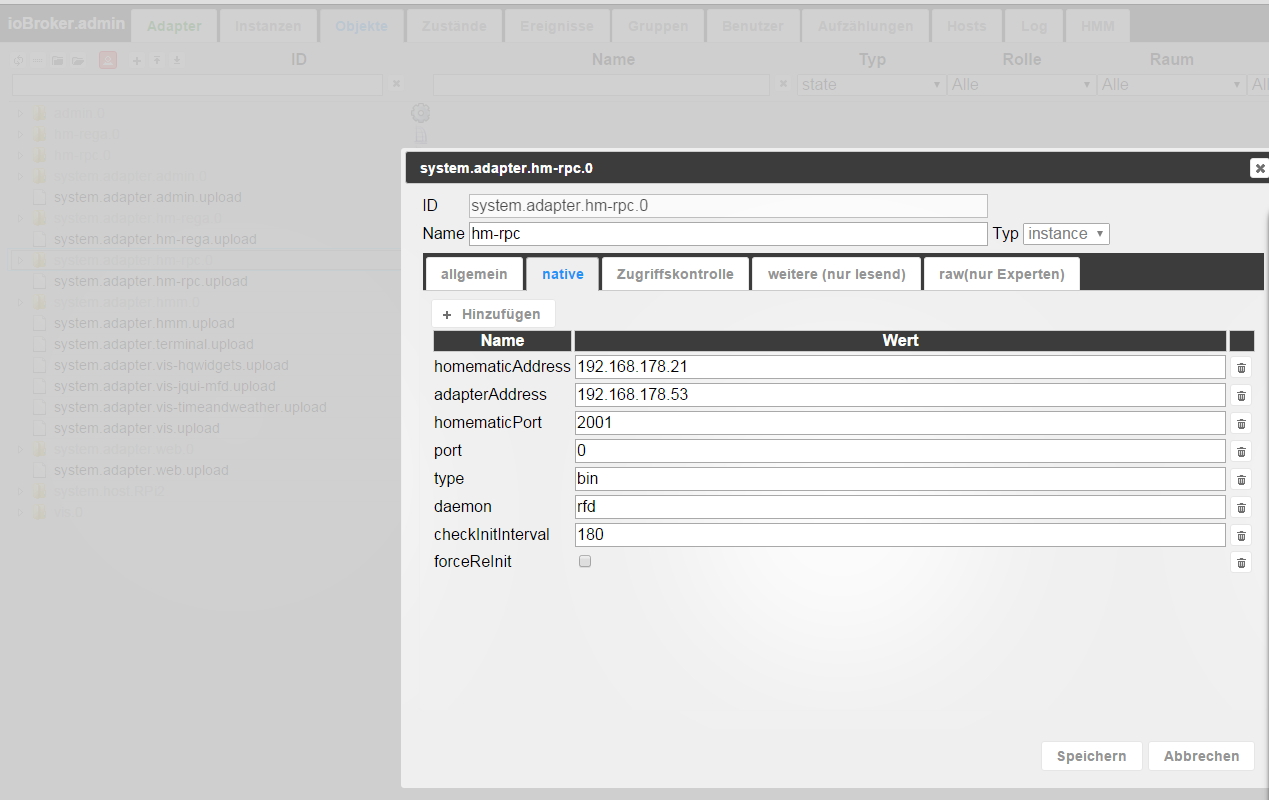

    Hallo Zusammen, ich versuche gerade meinen iobroker in gang zusetzen, leider tun sich hier probleme auf. Nachdem ich die Absturzprobleme raspi vs. ccu2 behoben habe tun sich andere Abründe auf. Ich habe den Homematic Manager, den Homematic RPC und Homematic ReGaHSS installiert. Alles steht auf grün und scheint zu laufen. Dann hab ich mir den Homematic Manager aufgerufen ob alles drinnen steht. Ich hab allerdings nur die Verknüpfungen gesehen keine Geräte, nix zufinden.
    Jup Cash ist gelehrt, Raspi neu gebootet, alle Updates installiert. Ich hab mal ein paar Bilder Angehängt, vieleicht hat jemand einen Tipp?
    Dank im Vorraus
    Dirk

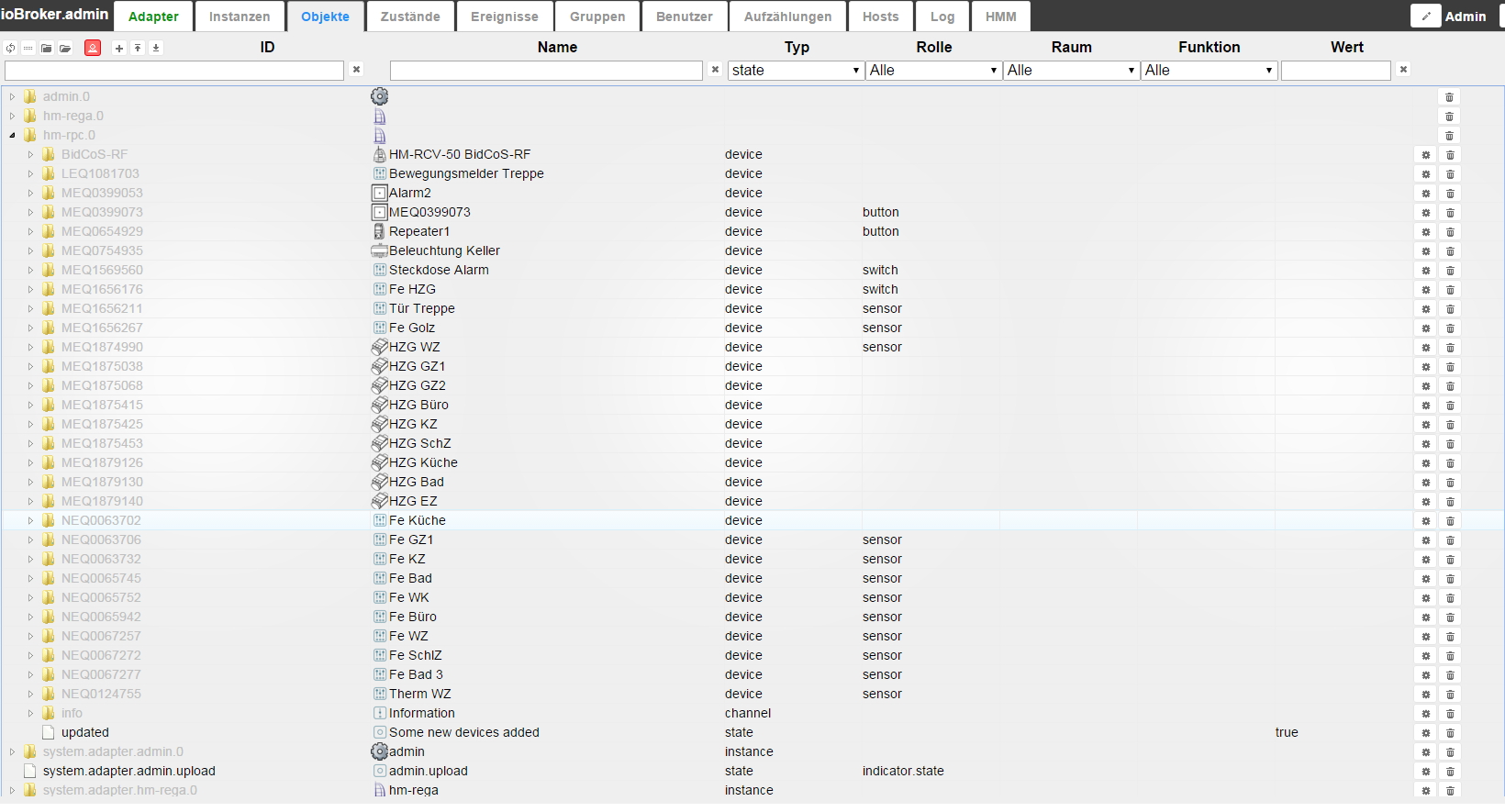

              Hallo Rainer, ich füge mal noch 2 Bilder an. Das eine soll die Objekte zeigen die auf der CCU liegen, und da sehe ich nur meine Programme keine TFK's und keine Thermostate oder Zwischenstecker. Das andere zeigt im .vis wenn ich die Objekt ID zuweisen möchte was mir zur Verfügung steht. Im Video auf YouTube sah das ziemlich anders aus, bei mir find ich gar nix. Ich hoffe das du jetzt mehr damit anfangen kannst.

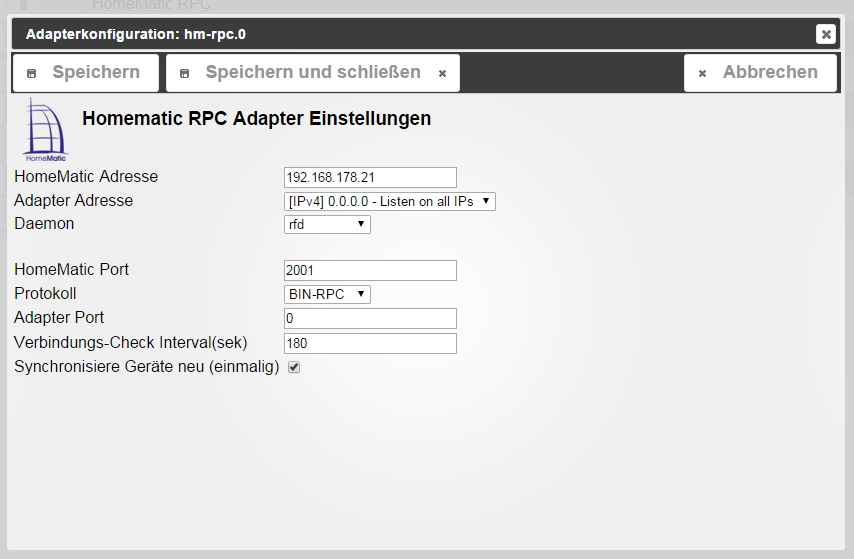

                hast Du beim RPC noch einmal versucht "Synchronisiere Geräte neu(einmalig)" zu klicken? Dann auf speichern und schließen. Dann läd der Adapter neu. Dann etwas warten und im log schauen was passiert.
                Vielleicht verschluckt sich die Kiste irgendwo.

                  Das was du siehst wird durch den hm-rega Adapter eingelesen; Namen, Programme usw.
                  Datenpunkte werden über den hm-rpc eingelesen. Dort befinden sich keine einzigen drin :(

                    anbei die Confic für den rpc und die dazugehörige Log.
                    Danke für eure Mühe
                    Dirk
                    Gruß Dirk
                    Raspi3 CCU
                    • HomoranH Nicht stören
                      Wenn sich in meiner Abwesenheit nicht allzuviel geändert hat, müsste bei Adapteradresse die IP des ioBroker-Servers stehen.
                      ~~@[url=http://www.iobroker.net/?page_id=2829⟨=de:~~
                      ~~Website"]~~Adapter Adresse
                      Hier wird die IP-Adresse des Servers, auf dem ioBroker läuft eingegeben. Es stehen verschiedene Möglichkeiten mit ipv4 und ipv6 über das pulldown-Menü zur Verfügung. Standard ist ipv4 0.0.0.0; allerdings muss hier eine von außen (von der anzusprechenden CCU aus) erreichbare Adresse wie 192.168.xxx.yyy eingegeben werden, da die CCU bei der Kommunikation die Ereignisse an diese Adresse sendet. `
                      Rainer

                        Und deshalb ist im Screen der Punkt mit dem einmaligen Sync immer noch angehakt, weil die kiste es gar nicht macht.
                        Hier Auszug aus Doku:
                        Adapter Adresse

                          Also, wenn ich das richtig sehe kommt hier wo der Pfeil ist die IP vom Raspi hin wo der iobroker läuft, wenn ja, das geht net, ich kann da nichts ändern
                          Gruß Dirk
                          Gruß Dirk
                          Raspi3 CCU
                            Solear
                            Nee, das kannst du so lassen (oder auf die IP des iobrokers stellen). Die Homematic IP ist doch schon ganz oben.
                            Stimmt die IP überhaupt?

                                geht der Pfeil neben der Dropdown box nicht?

                                        Zeig nochmal was in iobroker unter
                                        Objekte/hm.rpc.0 steht (aufklappen!)
                                        Und leere vorher den Browsercache und drücke F5, un aktualisiere in iobroker/objekte oben links mit dem kleinen Aktualisierungssymbol!
                                        iobroker als LXC unter Proxmox
                                          dann scheint er doch die datenpunkte in rpc einzulesen, sonst könnte er die datenpunkte ja nicht renamen
