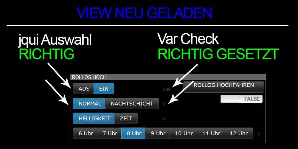

    Lade ich einen View (in diesem Beispiel: Rollo-Setup-View) kann ich die Variablen auswählen, sie werden auch gesetzt / angenommen.

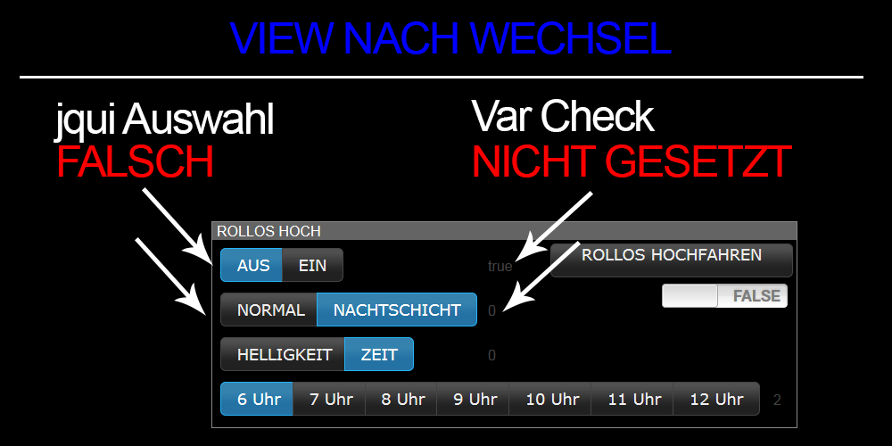

    Wechsle ich jedoch den View und kehre zum Rollo-Setup-View zurück, lassen sich die jqui zwar auswählen (Fläche verfärbt sich) jedoch wird der Wert nicht gesetzt.
    Dieses Problem habe ich bei allen Views wo mit "jqui ctrl Radiobuttons ValueList" gearbeitet wird.

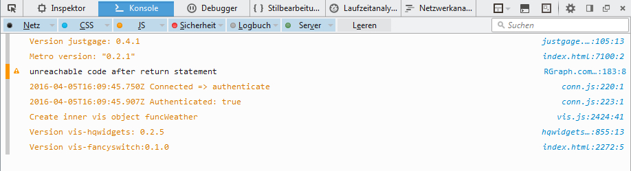

      Weil ich das Problem unter FF/IE9/Chrome nicht reproduzieren kann. Denke ich dass es um deine Views geht.
      Schaue mal in der Konsole, ob da Fehler auftauchen. (F12 Drucken und dann Konsole lasche aufmachen)
      • N Offline
        N Offline
        Nippy
        Das ist das einzige was er mir ausspuckt.
        • BluefoxB Offline
          BluefoxB Offline
          @Nippy:
          filename="F12_Debug.jpg" index="0">~~ `
