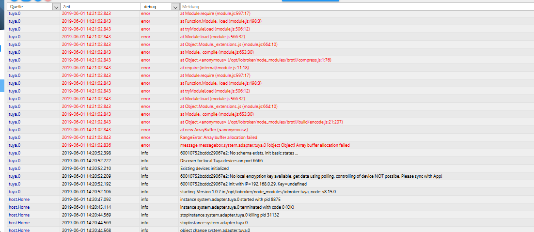

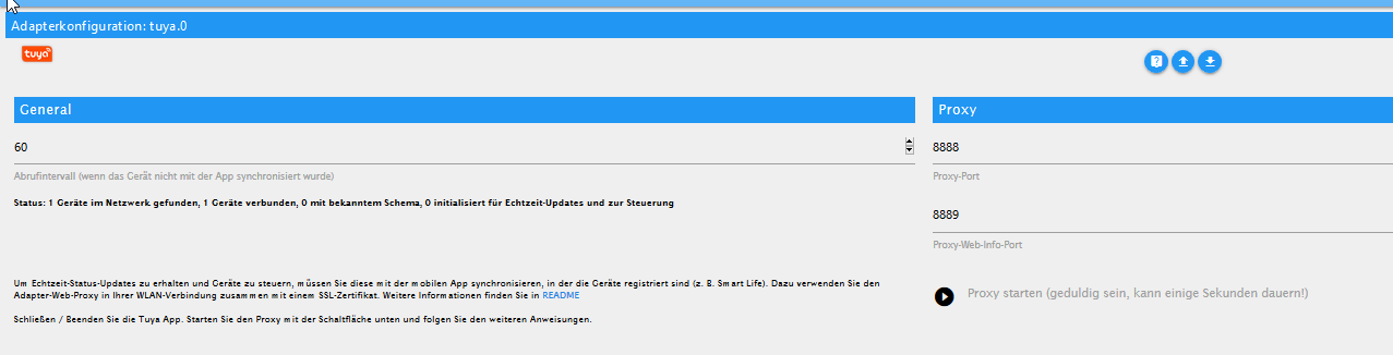

    laut Youtube soll man auf den schwarzen Knopf drücken für Proxy Starten (in der Instance)
    Man siehjt auch das 0 mit bekanntem Schema, 0 initialisiert für Echtzeit-Updates und zur Steuerung, das noch fehlt.
    Aber da macht sich bei mir kein Fenster mit einem QR Code auf sondern bekomme gleich im Log die Fehlermeldungen

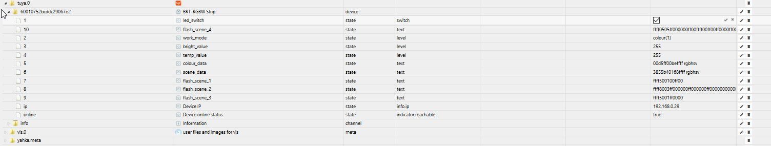

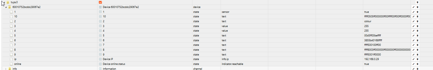

    Komischerweise habe ich das Gerät das schon in der App drine ist auch schon unter Objekte nur kann ich mit den Daten nichts anfangen.
    Könnte mir hier mal jemand Starthilfe geben?

      Habe den Adapter mal neu Installiert und das Install Log offen gelassen und da kommt ne Fehlermeldung was etwas veraltet und noch etwas nicht Installiert ist.
      Hat da jemand ein Plan was das ist und wie ich das installieren kann.

        Habe "unnötige" Adapter (backitup, email, javascript, ) NUR für die Proxy Installation beendet ( kann man danach wieder einschalten) da ich nur 1GB Ram zur Verfügung habe, so das ich 500MB frei hatte danach klappte es mit dem Starten vom Proxy.

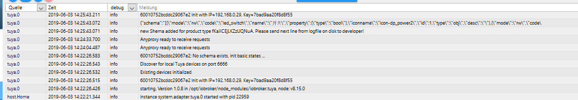

        Jetzt habe ich diese Meldung bekommen das ich das an den Entwickler weiterleiten soll
        Jetzt passt das auch unten mit den erkannten Geräten und der Echtzeitsteuerung.
        Nur habe ich noch immer keine eindeutigen Befehle unter Objekte, aber ich kann jetzt wenigstens schon ein und aus schalten.
