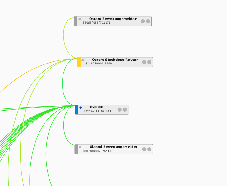

                  @netman1904 sagte in Conbee Stick Reichweite erhöhen??:
                  @Wildbill @FredF Also verstehe ich das richtig: Wenn ich z.B. Hue Birnen hätte oder so eine smarte Steckdose würden die die Signale verstärken/verteilen/weiterleiten und die nicht stromgebundenen Xiaomi Sensoren würden dann das Signal aufnehmen? Sorry aber total neu in diesen Sachen. Aber jeder hat ja mal klein angefangen😂
                  ja das hast du richtig verstanden hier ein Beispiel
                  von oben nach unten ( Osram Bewegungsmelder greift auf die Osram Steckdose zu und die wiederum auf den Conbee Stick und zum conbee stick geht noch ein Xiaomi Bewegungsmelder da der Xiaomi näher am conbee ist
                  N 2 Antworten Letzte Antwort
