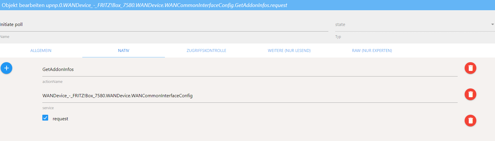

    • NegaleinN Negalein
      @Homoran sagte in JS-Warnung:
      am DP
      Wrong type of upnp.0.WANDevice_-_FRITZ!Box_7580.WANDevice.WANCommonInterfaceConfig.GetAddonInfos.request: "string". Please fix,
      Ok, kannst du mir sagen was ich wo ändern soll?

      @Negalein
      Dein DP ist vom Typ Logikwert

          NegaleinN Offline
          NegaleinN Offline
          Negalein
          am DP

            @Negalein

              NegaleinN Offline
              NegaleinN Offline
              Negalein
              @Negalein
              Den ändere ich dann quasi auf String (Zeichenkette)?
