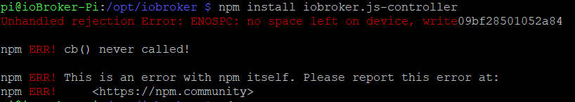

    ich habe ein paar Scripts hochgeladen und nun komme ich nicht mehr in den IOBroker.
    Über Putty bekomme ich folgende Meldungen.
    Ich glaube auch das der Speicher komplett voll ist.
    Was kann ich tun?
    Ich danke euch!

      @Uli977 sagte in iobroker Crash?:
      So ist es.
      ENOSPC ist da ziemlich eindeutig

            Durch den fehlenden Platz (Dateisystem nicht erweitert??) kann schon einiges defekt sein.
            Sicher ist nur eine komplette Neuinstallation
