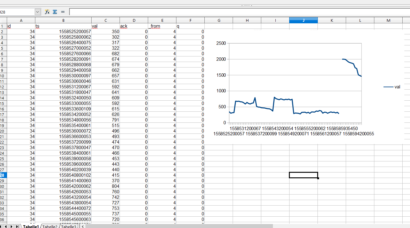

                hab gestern mal ein wenig mit openoffice und mysql gespielt - du zerschiießt da nix - ich habe einen sql befehl gebraucht "sSELECT * FROM "ts_number" WHERE "id" = 34"
                damit habe ich mir die daten holen können - die automatisierung sieht wohl etwas anders aus - die daten werden aktulisiert - man muss aber den graphen auch noch irgendwie dynamisch konfigurieren, weil die importierten daten ja immer mehr werden - aber da wird sich vielleicht auch was auf youtube finden lassen
                ein kleines weiteres problem ist, du musst den linux-time-stamp auch noch in eine lesbare zeit verwandeln - da gibt es aber auch anleitungen im netz
                dein projekt sollte definitiv machbar sein - ohne import und export über ein csv

                  Danke für die Richtung! Mit "automatisiert" meinte ich "Knopf drücken - Export der Datenpunkte wie in Flot darfgestellt", quasi ein Snapshot. Es soll nicht in Excel dynamisch aktualisiert werden.

                    @fu_zhou ich kann nur von openoffice reden
                    ich öffne die calc (=excel) datei und muss dann aktuaisieren des datenbereichs drücken - dann werden die neusten daten von mysql eingelesen - dazwischen ist noch eine passwortabfrage für die datenbank
                    ganz zu automatisieren habe ich nicht ausprobiert (mir reichen die flot graphen)- aber das auf knopfdruck die sql daten eingelesen werden, ich dann vielleicht noch den graphen von hand auf die weiteren zahlen einzustellen habe ist alles zusammen schon ein tolles feature

                      @liv-in-sky Libre Office habe ich auch, sollte ich also hinkriegen. Hast du dich an das Youtube-Video gehalten? Das habe ich noch nicht geschafft, habe ich für heute Abend auf dem Schirm. Woher weißt du den Tabellen-Namen und die ID?
