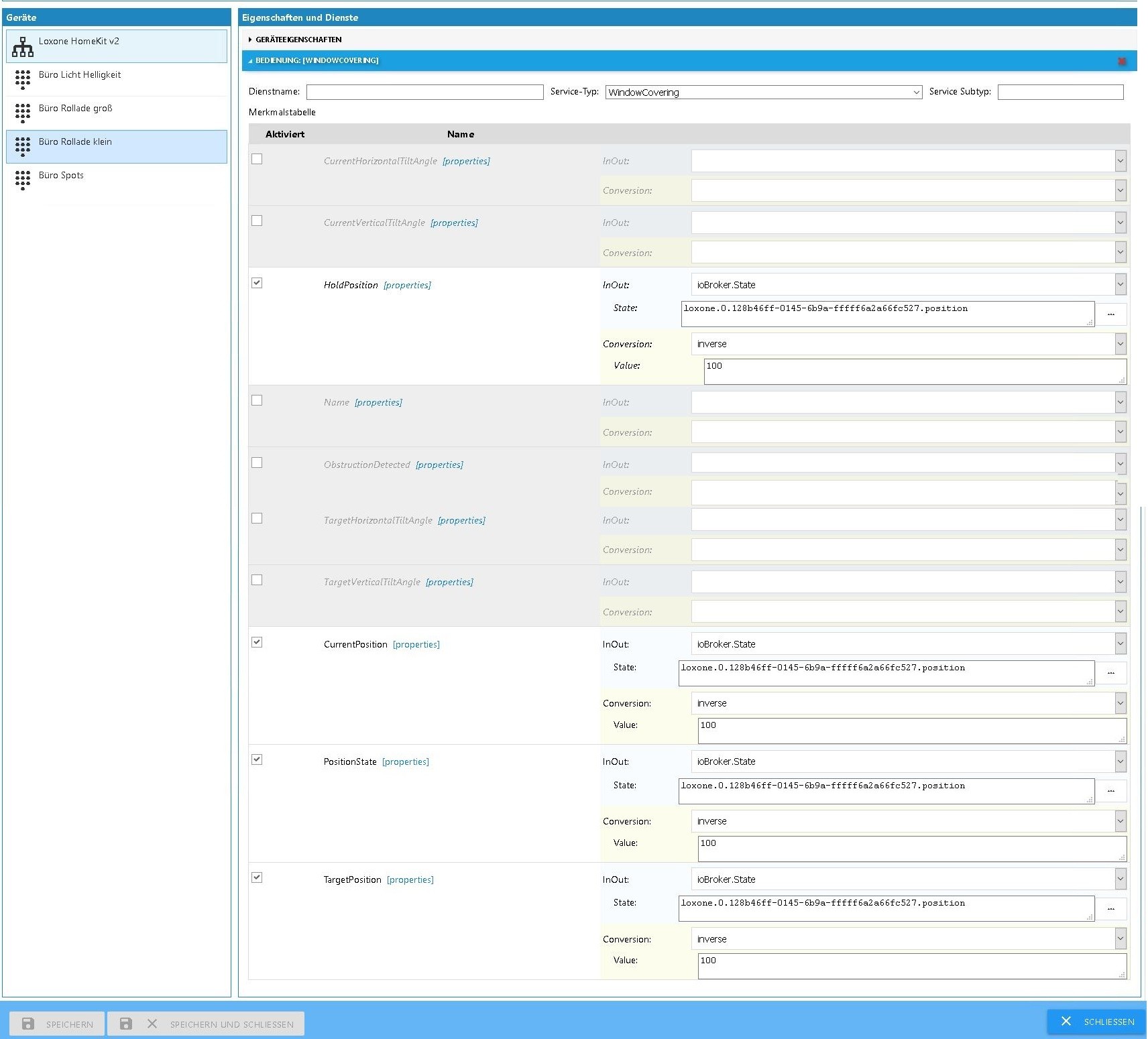

      1. Rollos:
      Mit den folgenden Einstellungen in der yahka Bridge fahre ich meine Rollos komplett runter und rauf. Das Invertieren hat ebenfalls super geklappt, da Homekit ja eine andere Polarisierung hat als Loxone.
      alt text
      Problem was ich jetzt habe ist, das ich zwar Siri sagen kann fahr die Rollade auf 63%, Sie diese Position einfach überfährt und man halt eben nur komplett auf und zu Befehle geben kann. Ich meine jedeoch bei der Homebridge Integration gelesen zu haben, dass man eben besagte Positionierung Befehle bei Rollos definitiv senden kann. Falls ich somit falsche Einstellungen habe, bitte korregieren bzw. einen Vorschlag äußern.

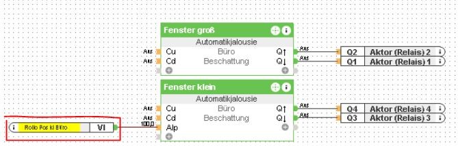

      Alternativ hatte ich mir gedacht ich könnte das Problem umgehen, indem ich in der Lox Config an den Jalousiebaustein einen Virtuellen analogen Eingang setze und diesen dann als Value bei "TargetPosition" im yahka eintrage...
      alt text
      An sich funktioniert das sogar, lediglich wird bei dieser Variante im HomeKit anschließend kein Endstatus der Verfahrbewegung erreicht, sprich es steht in der HomeApp, dass das Rollo dauerhaft am Verfahren ist. Des Weiteren bleibt der genannte Positionswert am analogen Virtuellen EIngang dauerhaft anliegen und resetet sich nicht. Er wird lediglich von einem neuen Wert überschrieben. Vielleicht ist das der Grundm, warum auch der Status in der Home App sich nicht ändern, weil an diesem Value immer ein Wert anliegt.

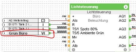

      2. Lichtbaustein:
      Mit dem Lichtbaustein sieht es anders aus. Hier kann ich bequem einzelne am Lichtbaustein angeschlossene Ausgänge (Q1 Spots und Q2 RGBW LED Streifen) ein und ausschalten und deren Helligkeit dimmen. Ich kann sogar die Masterhelligkeit von beiden zusammen regulieren. Was ich nicht kann ist Siri zu sagen schalte die LEDs in Grün, Rot, Blau oder eben eine bestimmte Farbe. Die LED's können nur an/aus oder gedimmt werden... Falls es doch irgendwie möglich ist, klärt mich bitte auf!
      Mein Workaround für das problem ist folgender:
      Da ich nicht soviele Farben benötige, sondern eben nur die von uns favorisierten 4-5 Farben benötigen habe ich im Lichtbaustein der entsprechneden Farbe eine Szene angelegt. Wenn ich also will das Siri Grünes Farblicht einschaltet tut sie das über einen Virtuellen Eingang, welcher direkt an die grüne Szene des Lichtbaustiens angeschlossen ist.
      alt text
      In Summe funktioniert das sogar sehr prächtig, jedoch habe ich das Problem, das Homekit eben keine Taster beherscht, sodern eben nur Schalter. Wenn ich also einmal den Befehl grünes Licht einschalten gegeben habe ist in der HomeApp ein Schalter auf ein geschaltet. Dieser muss dann manuell wieder ausgeschaltet werden. Gibt es hierfür ebenfalls einen Workaround, um diesen VI zu reseten bzw aus zu schalten oder eben nur in der HomeAPP ein Aus Befehl (HomeAPP intern) mittels Timeout zu setzen?

            Bekomme da leider kein erfolgreiches Ergebnis hin mit den Homematic Einstellungen.
            Vielleicht wäre es ein Anfang wenn wir rudimentär klären was mit den einzelnen Variablen genau abgefragt wird,
            Current Possition = aktuelle Position
            Hold Position = Position bei der angehalten werden soll (also das was bei mir nicht funktioniert)
            Target Position = ???
            Position State = ??? das gleiche wie aktuelle Position

              Ich nutze zwave Aktoren mit yahka und habe nur folgendes eingetragen. Kannst Du ja auch mal versuchen...
              CurrentPosition: aktuelle Position (mit ioBroker.State.OnlyACK)
              TargetPosition : Zielposition (mit ioBroker.State)
              • eumats
