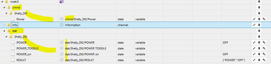

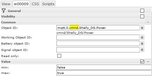

    Hallo, ich habe einen Shelly 1 mit Tasmota geflasht und versuche seit Stunden den per MQTT über das On/Off hqwidget in meine ioBroker vis einzubinden. Und zwar habe ich an SW noch einen normalen Ausschalter angeschlossen und wenn ich nun als Common Object ID das Topic "mqtt.0.cmnd.Shelly.Power Toggle" verwende so kann ich den Kontakt öffnen/schliessen per vis und auch der Zustand wird korrekt angezeigt. Nur wenn ich den verdrahteten Ausschalter (ist an SW angeschlossen), dann wechselt zwar auch der Kontakt nur wird nichts im vis angezeigt. Klar, denn dafür müsste ich "mqtt.0.stat.Shelly.Power" verwenden - nur kann ich dann in der vis nichts mehr umschalten. Hat da möglicherweise jemand einen Tipp wie ich alles in dem hqwidget vereinen kann?

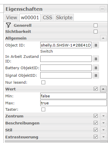

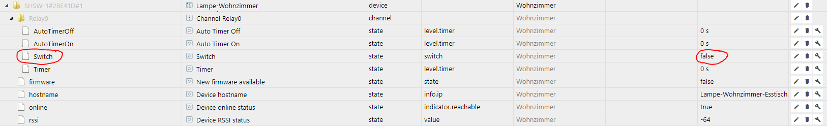

      Hallo, ich habe die Frage nicht ganz verstanden, aber ich versuche es mal ;-)
      Im ioBroker ist beim Shelly1 unter der Einstellung "Objekte" doch der Eintrag "switch"
      Den musst Du auf deinem Schalterwert nutzen mit den Werten false / true

                so endlich habe ich Zeit zum Antworten. Ich habe Tasmota auch für den Shelly genommen, damit ich ein halbwegs homogenes Netz mit meinen Sonoffs habe.
                Das Umschalten des Outputs am Shelly wird über den Command "cmnd/Shelly_DG/Power TOGGLE" versendet, die Abfrage auf den Zustand über "stat/Shelly_DG/Power" ausgelesen (https://github.com/arendst/Sonoff-Tasmota/wiki/commands)
                Wenn ich nun also mein hqwidget auf "cmnd/Shelly_DG/Power TOGGLE" mappe, dann kann ich per vis toggeln, bekomme aber eine Statusänderung über den SW (ist 230V verdrahtet mit normalem Ausschalter) Eingang auf dem Shelly nicht zurückgemeldet.
                Ich brauche also eine Konfiguration, die beim Klicken auf das Widget "cmnd/Shelly_DG/Power TOGGLE" per MQTT publish't und das Widget entsprechend dem gemeldeten Zustand vom Topic "stat/Shelly_DG/Power" illumiert. Im Widget kann ich aber nur entweder cmnd oder stat angeben.
                Ich bin sicher, das ist doch ganz einfach zu realisieren. Nur komme ich nicht drauf?

                  Habe keine Shelly,
                  Zitat:
                  Das Umschalten des Outputs am Shelly wird über den Command "cmnd/Shelly_DG/Power TOGGLE" versendet.
                  Geht beim Shelly das Command Power ON / Power OFF nicht ?
                  Warum Toggeln. Mit ON / OFF hättest du ein Zustand im Datenpunkt der auswertbar ist ganz ohne Vis.
                  Sende das cmnd per request in Blockly an meine Sonoff / Tasmota.
                  Brauche dann in der VIS den Datenpunkt nur true / false schalten.
