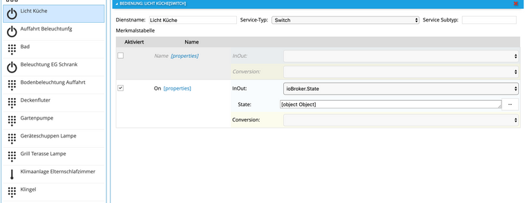

    würde mir jemand von euch, seine Settings für einen Standard Homematic IP Schalter posten.
    Ich bekomme es einfach nicht hin.
    Bildschirmfoto 2019-05-16 um 10.43.56.png Bildschirmfoto 2019-05-16 um 10.44.30.png

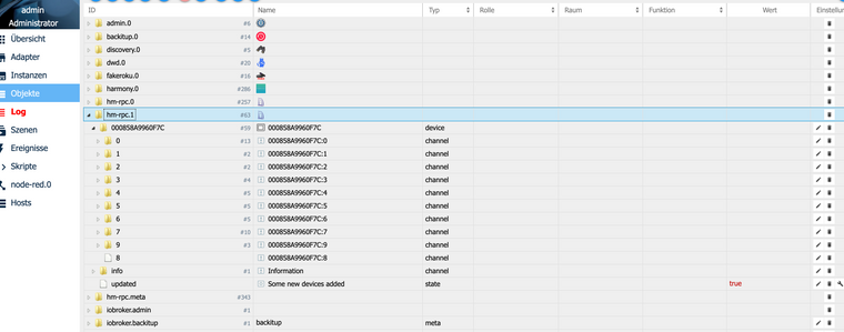

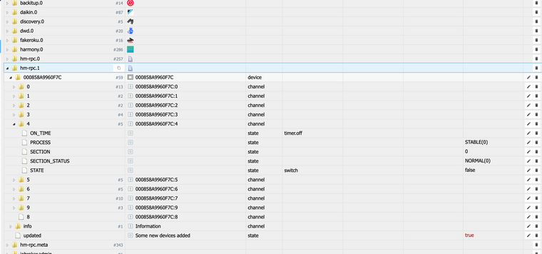

      Mach mal bitte einen Screenshot von einem Datenpunkt den Du schalten möchtest.

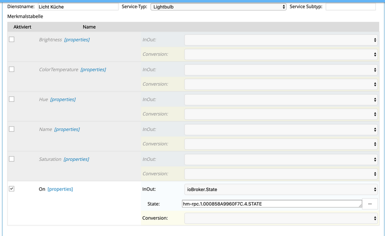

        Ich habe es hinbekommen. Musste den 4. Punk auswählen. Trotzdem Danke!
        Bildschirmfoto 2019-05-16 um 15.03.04.png Bildschirmfoto 2019-05-16 um 15.02.09.png
