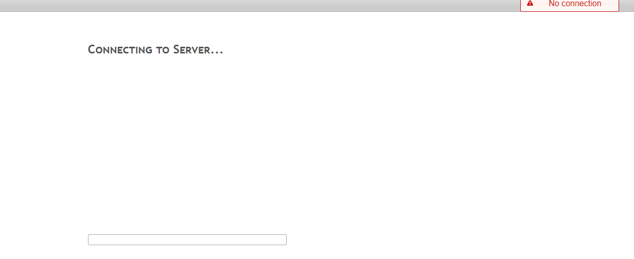

    Mit IP:8082 bekomme ich nur "Connecting to Server"

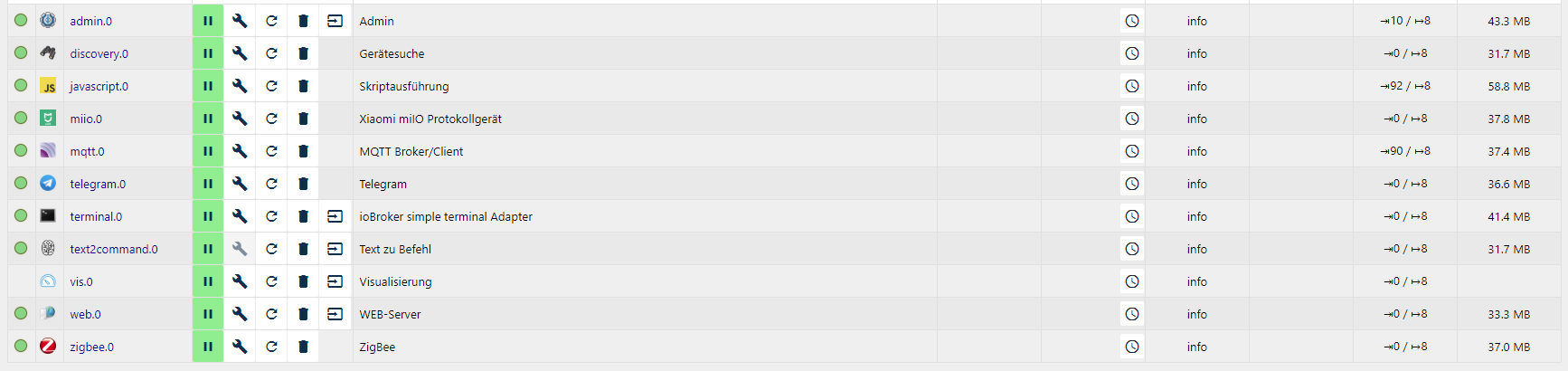

                Die VIS Instanz will aber nicht. Ich habe keine Status Lampe. Nix
                Vis hat keine!

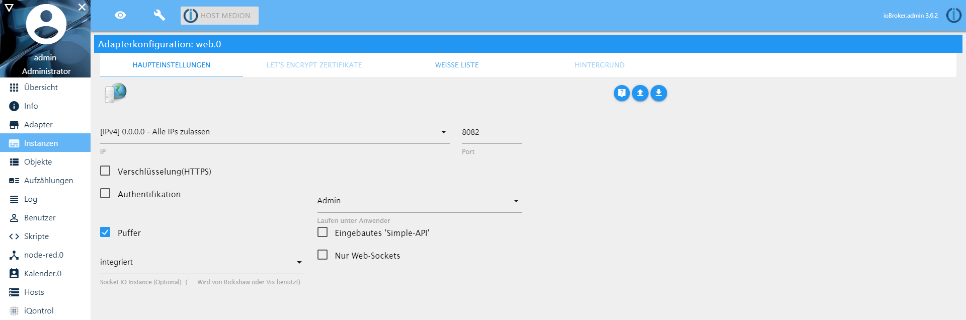

                Hast du einen Account erstellt? Im Adapter die Lizenz eingetragen?
                Dann:
                Hast Du mal den kompletten Browser-Cache geleert und es dann nochmal probiert?
                Welcher Browser?
                Web.0 Instanz Verschlüsselung aktiv?

                  Danke jetzt gehts.
                  Ich habe Chrome, FF und IE probiert, alles ohne Erfolg.
                  Die Hilfe brachte dein Screenshot. Ich habe "Puffer" aktiviert. Aber wohl das wichtigste, ich habe Socket.IO auf "integriert" gestellt.
                  Woher soll man das auch wissen? ^^
                  Danke für die Hilfe

                    @AtomicIX sagte in VIS startet nicht:
                    Vis besitzt keine Ampel.
                    Daran kannst du es nicht fextmachen, dass es nicht läuft.
