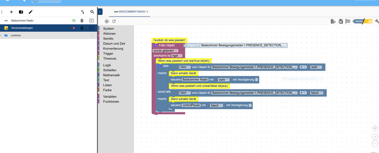

    Hallo liebe Forengemeinde,
    ich möchte gerne mit dem Homatic IP Bewegungsmelder meine Alexa einschalten.
    Ich habe in der Alexa App eine Routine angelegt.
    Diese soll nach erkennung der Bewegung aktiviert werden.

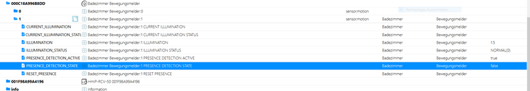

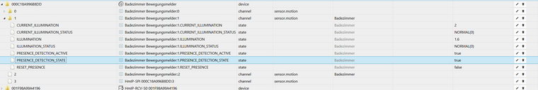

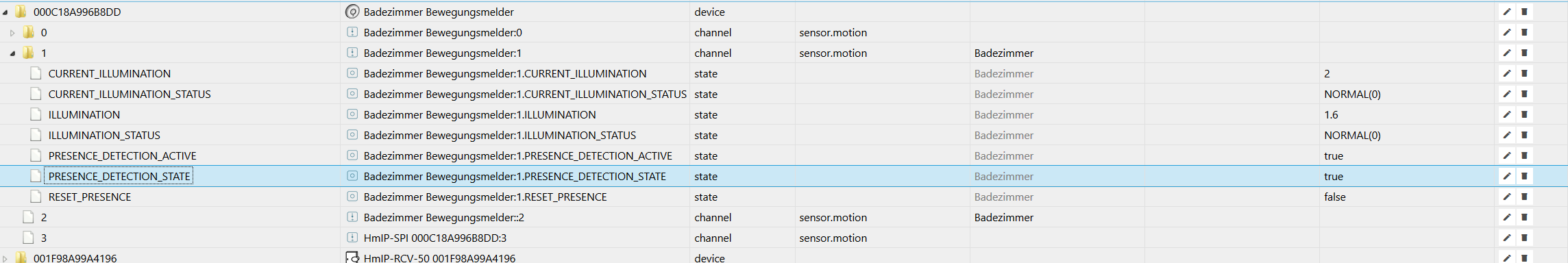

    Untem im Blockly Editor unter Protokoll tut sich rein gar nichts. Unter Objekte wird der Status aber angezeigt. Also true bzw false.
    Ich hoffe ihr könnt mir helfen.
    Gruß Mike

      @Darkmann2000 Was ist Badezimmer Radio bzw. wo kommt der Datenpunkt her ?

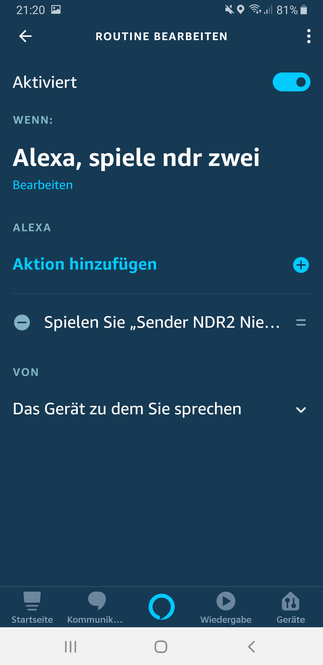

          Ich mache das auch über eine Routine in der Amazon App.
          Wenn die Routine fertig angelegt ist, dann kannst Du die mit dem Alexa2 Adapter steuern. Aber Achtung, jede neue Routine oder Änderungen werden erst nach dem Neustart vom Alexa2 Adapter "neu" eingelesen.
          Ansonsten sieht Dein Blockly richtig aus.

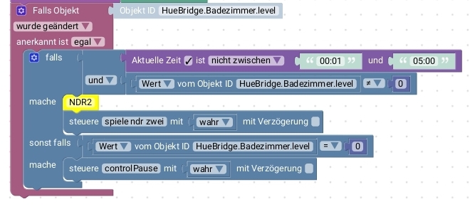

          Ich schalte den Radiosender an, wenn Licht an ist, das Prinzip ist das gleiche wie bei Dir.

              control Pause habe ich übrigens genau anders herum.(wahr)
