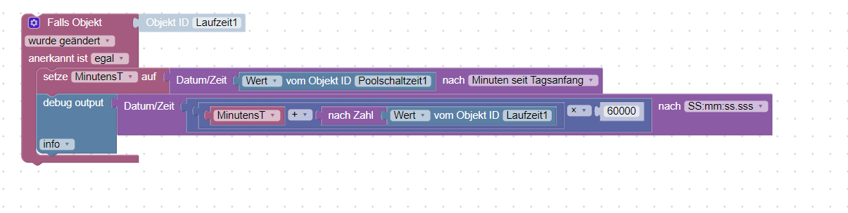

    Guten Morgen,
    vorab ich bin neu mit iobroker. Wir haben zwar zur Zeit domoticz im Einsatz, aber es gibt nicht wirklich eine deutsche Community und auch die Visualisierung mit iobroker und die Möglichkeiten mit JavaScript finde ich persönlich besser als LUA & Co.
    Nun zu meinem "Problem".
    Aktuell bin ich am testen und ausprobieren und so wollte ich mir eine kleine Intelligente Zeitsteuerung bauen die auf die Außentemperaturen reagiert.
    Mein aktuelles Problem:
    Ich habe im VIS eine Uhrzeit die, die Startzeit der Pumpe sein soll und ein Zahlenfeld das die Minuten als Laufzeit vorgibt.
    Diese will ich in Blockly jetzt in richtige Zeit umrechnen damit ich auch eine Endzeit abfragen kann.
    Ich bekomme aber immer 1 Stunde zuviel raus. Liegt das an der Zeitzone? Muss ich die abziehen? Wie sieht das mit der Zeitumstellung aus?
    Folgt mal ein Screenshot des Blockly:
    Vielen Dank
    BlackJack

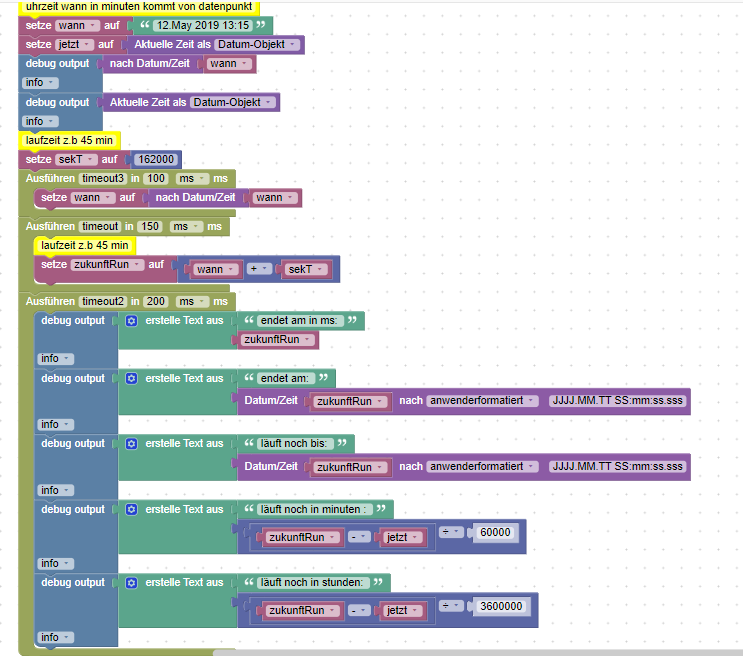

      @BlackJAck
      du brauchst timeouts
      da du sonst gleichzeitig etwas berechnest und ausgibst
      hier ein beispiel - kannst du importieren - damit habe ich mich mal gespielt - vielleicht hilft es ja
      time-test-script.txt
      es braucht keine datenpunkte zum testen und arbeitet in millisekunden

              @BlackJAck
              mach mal etwas größere timeouts wie 50 ms - von 100 und 250
              von 200 auf 350

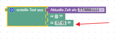

                ich glaube, dass liegt an der ausgabe SS:ss gib mal anwenderformatiert ein, dann siehst du, das er das datum 1.1.1970 nimmt und damit in der winterzeit ist - deshalb habe ich in meinem script nicht mit minuten sondern ms gearbeitet und das datum mit angegeben - ist in deinem anfangspunkt das aktulle datum angegeben - das brauch js zum funktionieren
                du arbeitest alles am 1.1.1970 ab
                • liv-in-skyL Offline
                  liv-in-skyL Offline
                  liv-in-sky
                  vielleicht geht damit was: roter Pfeil - zeit wann fertig (das sollte der varMinuten Wert sein) - hier sollte der tag noch unwichtig sein
                  bei deiner aktualisierung sollte dann sowas stehen
                  dann kommt das format: "12/05/2019 17:15" raus - damit sollte dann der tag und die zeit definiert sein
                  benutze auch "steuern" statt "aktualisieren" - ist stabiler

                    @liv-in-sky
                    leider war das auch nicht die Lösung, bekomme dann nur Fehler in dem Objekt.
                    Das einzige was natürlich bis jetzt geholfen hat war, das ich von der varMinuten, 60 abgezogen habe, aber das stellt mich natürlich nicht zufrieden, da es unsauber ist.

                        • B BlackJAck
                          Guten Morgen,
                          jetzt erstmal ein Lob das man so schnell Rückantwort bekommt oder Ansätze wo es hacken könnte.
                          Vielen Dank hierfür, da bin ich anderes gewohnt.
                          Die Datenpunkte sind Strings, habe entsprechend alle mal die Punkt1 betreffen angehängt.
                          javascript.0.Poolausschaltzeit1.json javascript.0.Pooleinschaltzeit1.json
                          javascript.0.Laufzeit1.json
                          und hier der Code des Blockly: Ist schon weitergearbeitet und funktioniert bis auf die Zeitsetzung.

                          vielleicht meldet sich noch jmd, der das besser kann
                          • B Offline
                            B Offline
                            BlackJAck
                            @liv-in-sky
                            Kein Problem, aber deine Funktion hilft mir sehr, so ist es für mich auch ziemlich sauber.
                            Danke dir vielmals.
                              liv-in-skyL Offline
                              liv-in-sky
                              wollte das nicht so stehen lassen
                              so gehts auch ohne funktion - jetzt kannst du dir aussuchen, was besser für dich paßt
