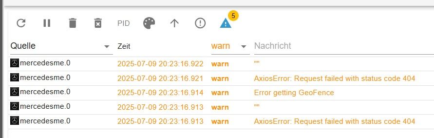

              mercedesme.0 2026-01-30 11:06:02.164 debug AxiosError: Request failed with status code 404
              mercedesme.0 2026-01-30 11:06:02.162 info Error getting GeoFence. Maybe Service is not activated
              mercedesme.0 2026-01-30 11:06:02.161 debug ""
              mercedesme.0 2026-01-30 11:06:02.161 debug AxiosError: Request failed with status code 404

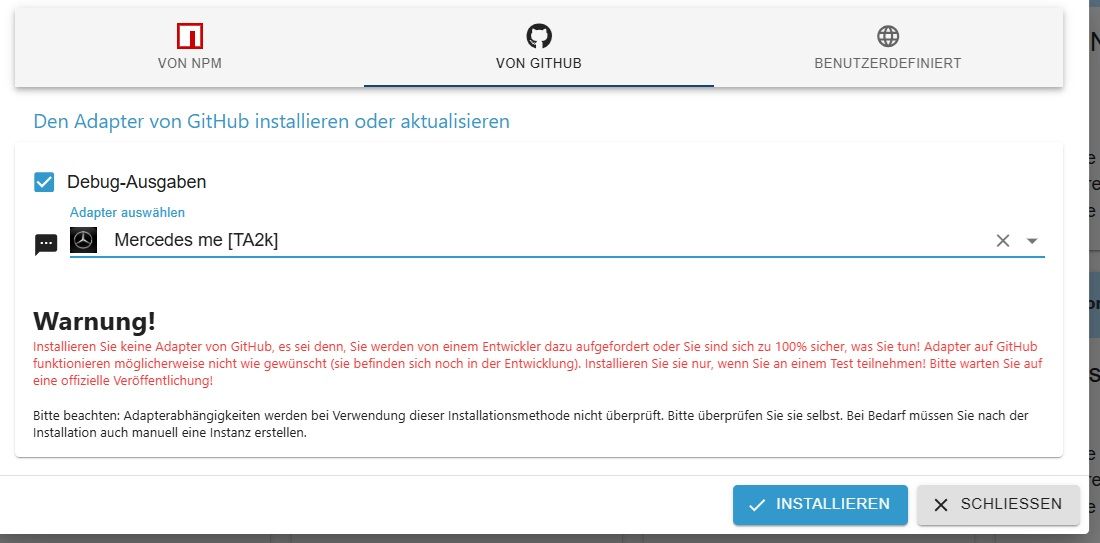

                        tombox
                        #977
                        @shadow_cb teste nochmal GitHub Version. einfach drüber installieren und nicht neuinstallierten
                        S 1 Antwort Letzte Antwort
                        • T tombox
                          shadow_cb
                          schrieb am zuletzt editiert von shadow_cb
                          #978
                          @tombox sagte in Test Adapter MercedesMe v0.0.x:
                          mercedesme.0
                          2026-01-30 16:48:43.399 error WS error:Error: Unexpected server response: 400
                          Leider immernoch gelber Adapter. Auch nach dem Drüberinstallieren :-(
                          Es kommen keine Werte an.
                          Hier das Installationslog, falls nützlich:
                          $ iobroker url TA2k/ioBroker.mercedesme --host ioBroker --debug
                          install TA2k/ioBroker.mercedesme
                          NPM version: 10.9.4
                          Installing TA2k/ioBroker.mercedesme... (System call)
                            NPM version: 10.9.4
                            up to date in 5s132 packages are looking for funding run npm fund for details
                            upload [4] mercedesme.admin /opt/iobroker/node_modules/iobroker.mercedesme/admin/admin.d.ts admin.d.ts video/mp2t
                            upload [3] mercedesme.admin /opt/iobroker/node_modules/iobroker.mercedesme/admin/index_m.html index_m.html text/html
                            upload [2] mercedesme.admin /opt/iobroker/node_modules/iobroker.mercedesme/admin/mercedesme.png mercedesme.png image/png
                            upload [1] mercedesme.admin /opt/iobroker/node_modules/iobroker.mercedesme/admin/style.css style.css text/css
                            upload [0] mercedesme.admin /opt/iobroker/node_modules/iobroker.mercedesme/admin/words.js words.js application/javascript
                            Updating objects from io-package.json for adapter "mercedesme" with version "0.3.9"
                            Process exited with code 0

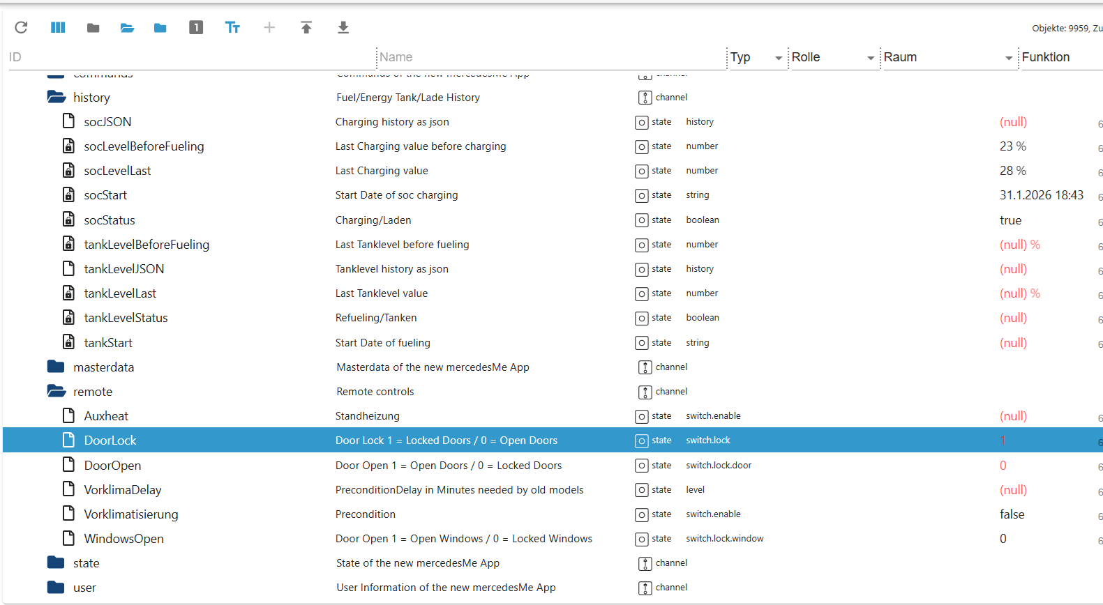

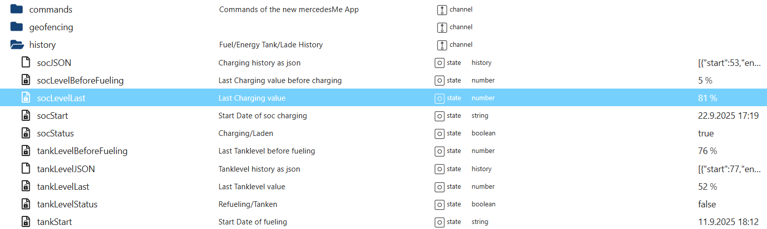

                                          • Momentan wird bei beiden Versionen der Ladestatus aktualisiert, wie oben im Screenshot.
                                          • bei beiden Versionen geht keine Remotefunktion mehr
                                          • Adapter wird dann und wann gelbt, manueller Neustart führt zu grünem Adapter
