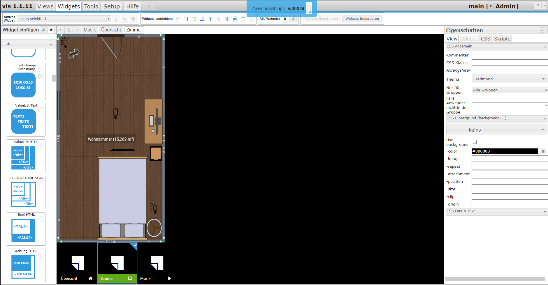

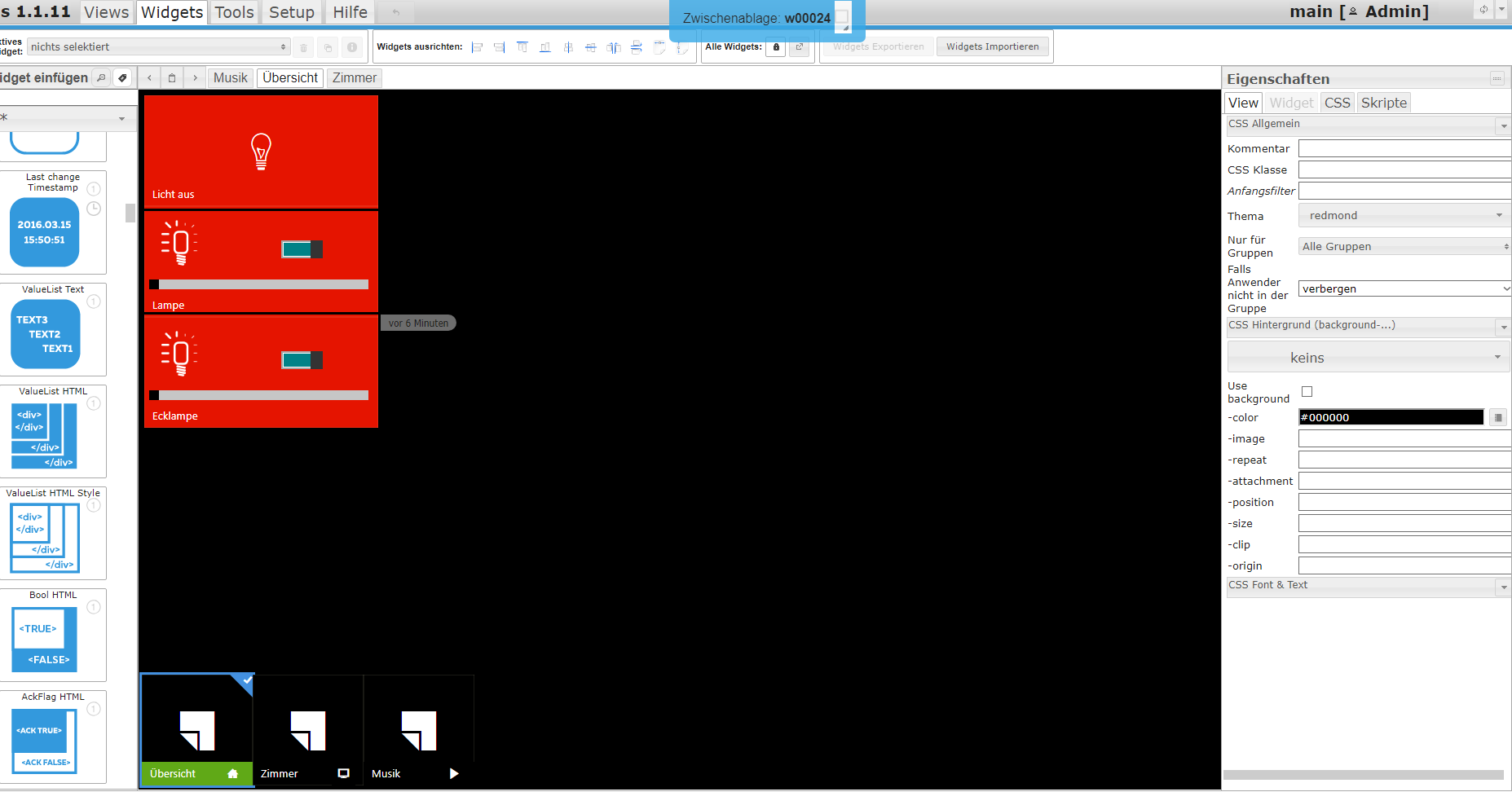

    ich bin gerade dabei meine erste Visualisierung zu erstellen. Leider bin ich noch nicht wirklich zufrieden mit dem ganzen aber wichtig wäre mir eine Anzeige auf der ich sehe, wo die Musik aktuell abgespielt wird und ich die Geräte ändern kann. Per Button bekomme ich es irgendwie nicht hin und per On Off Schalter ist es auch nicht so schön.
    Im Übersicht Tab würde ich noch gerne die 2 unteren Lampen die Dimmbar sind Grün Leuchten lassen. Oben bei der einzelnen ging das ganz leicht einstellen bei den unten leider nicht. Geht das Irgendwie?
    Durch den Spotify Adapter hab ich ja States in denen ich das aktuelle Gerät sehe und auch umschalten kann auf andere Geräte aber welches Widget nutze ich am besten?
    Und wie bekomme ich Rahmen um die ganzen Sachen, damit es aufgeräumter aussieht? Mit dem Border Widget bekomme ich sie leider nicht wirklich auf die richtige Größe und das sieht dann auch nicht so toll aus....
    Hoffe ihr könnt mir helfen.
    LG Noé

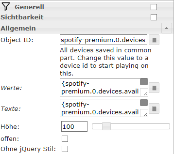

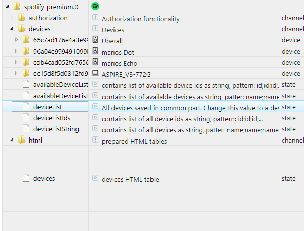

                    @crunchip Okey. und jetzt muss ich doch den wert von Spotify-Player-Device-Name nehmen oder? und den in Object ID? Muss bei voranstellen und HTML anhängen was rein?
                    • Nito33N Nito33
                      crunchipC Offline
                      crunchipC Offline
                      crunchip
                      @Noé1237 ja, der wert devices aus dem ordner html
                              na mit der maus drüber, wert in die zwischenablage kopieren und einfügen
                              Nito33N 1 Antwort Letzte Antwort

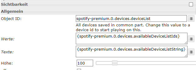

                                  Nito33N Offline
                                  Nito33N Offline
                                  Nito33
                                  @crunchip Ja hab ich jetzt gemacht, aber es funktioniert immer noch nicht....

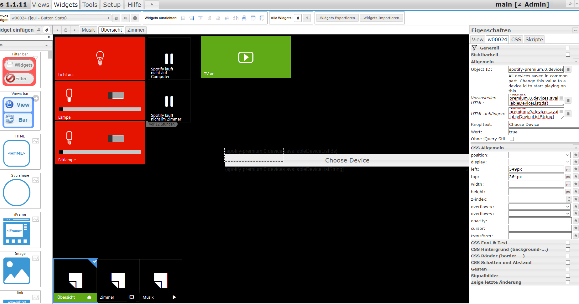

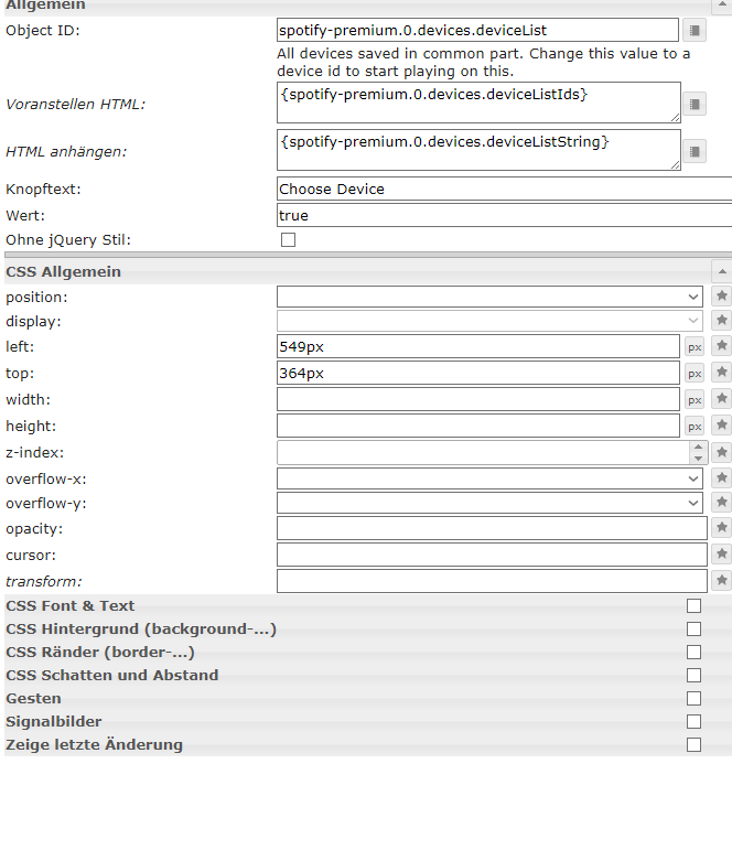

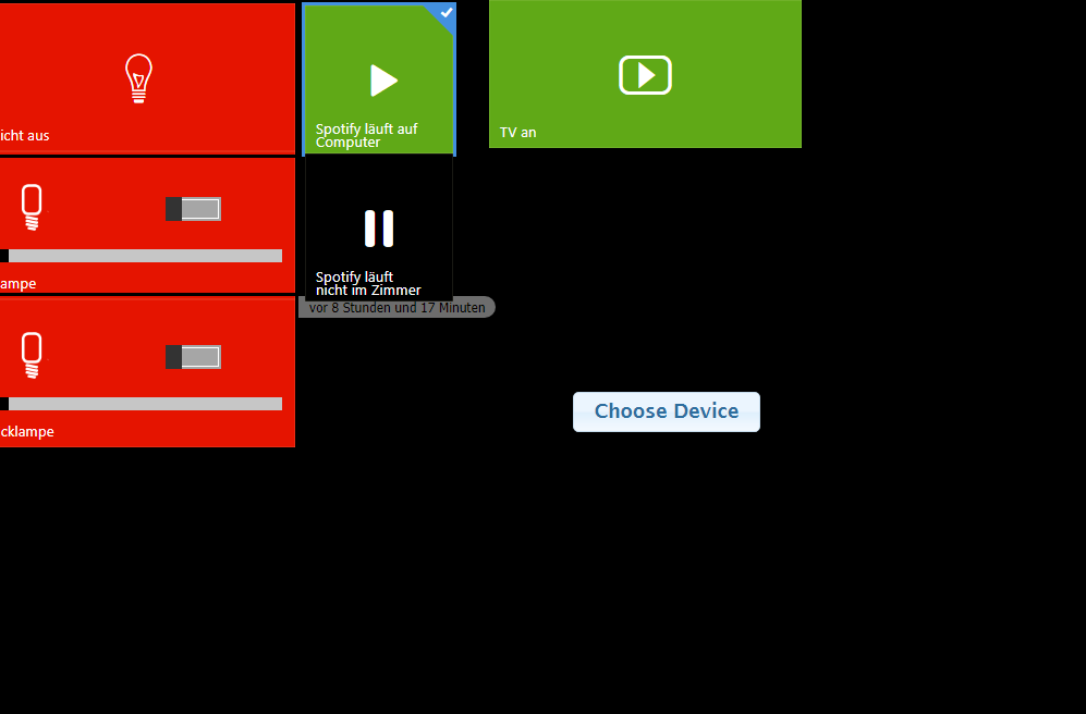

                                    So sieht es jetzt aus. jetzt bekomme ich unten zumindest mal ein gerät angezeigt aber nicht das richtige.
                                    • Nito33N Nito33
                                      crunchipC Offline
                                      crunchipC Offline
                                      crunchip
                                      @Noé1237 sorry war mein Fehler, falsches Widget oben
                                      nimm dieses
                                      [{"tpl":"tplJquiSelectList","data":{"oid":"spotify-premium.0.devices.deviceList","g_fixed":false,"g_visibility":false,"g_css_font_text":false,"g_css_background":false,"g_css_shadow_padding":false,"g_css_border":false,"g_gestures":false,"g_signals":false,"g_last_change":false,"visibility-cond":"==","visibility-val":1,"visibility-groups-action":"hide","values":"{spotify-premium.0.devices.availableDeviceListIds}","texts":"{spotify-premium.0.devices.availableDeviceListString}","height":"100","signals-cond-0":"==","signals-val-0":true,"signals-icon-0":"/vis/signals/lowbattery.png","signals-icon-size-0":0,"signals-blink-0":false,"signals-horz-0":0,"signals-vert-0":0,"signals-hide-edit-0":false,"signals-cond-1":"==","signals-val-1":true,"signals-icon-1":"/vis/signals/lowbattery.png","signals-icon-size-1":0,"signals-blink-1":false,"signals-horz-1":0,"signals-vert-1":0,"signals-hide-edit-1":false,"signals-cond-2":"==","signals-val-2":true,"signals-icon-2":"/vis/signals/lowbattery.png","signals-icon-size-2":0,"signals-blink-2":false,"signals-horz-2":0,"signals-vert-2":0,"signals-hide-edit-2":false,"lc-type":"last-change","lc-is-interval":true,"lc-is-moment":false,"lc-format":"","lc-position-vert":"top","lc-position-horz":"right","lc-offset-vert":0,"lc-offset-horz":0,"lc-font-size":"12px","lc-font-family":"","lc-font-style":"","lc-bkg-color":"","lc-color":"","lc-border-width":"0","lc-border-style":"","lc-border-color":"","lc-border-radius":10,"lc-zindex":0},"style":{"left":"950px","top":"590px","width":"219px","height":"23px"},"widgetSet":"jqui"}]

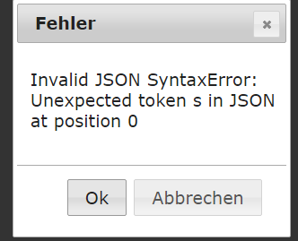

                                        Jetzt kommt der Fehler und das Widget wird nicht eingefügt
                                        • Nito33N Nito33
                                          crunchipC Offline
                                          crunchipC Offline
                                          crunchip
                                          @Noé1237hier steht doch alles beschrieben
                                          https://github.com/twonky4/ioBroker.spotify-premium/blob/master/README.md
                                          [{"tpl":"tplJquiSelectList","data":{"oid":"spotify-premium.0.devices.deviceList","g_fixed":false,"g_visibility":false,"g_css_font_text":false,"g_css_background":false,"g_css_shadow_padding":false,"g_css_border":false,"g_gestures":false,"g_signals":false,"g_last_change":false,"visibility-cond":"==","visibility-val":1,"visibility-groups-action":"hide","values":"{spotify-premium.0.devices.availableDeviceListIds}","texts":"{spotify-premium.0.devices.availableDeviceListString}","height":"100","signals-cond-0":"==","signals-val-0":true,"signals-icon-0":"/vis/signals/lowbattery.png","signals-icon-size-0":0,"signals-blink-0":false,"signals-horz-0":0,"signals-vert-0":0,"signals-hide-edit-0":false,"signals-cond-1":"==","signals-val-1":true,"signals-icon-1":"/vis/signals/lowbattery.png","signals-icon-size-1":0,"signals-blink-1":false,"signals-horz-1":0,"signals-vert-1":0,"signals-hide-edit-1":false,"signals-cond-2":"==","signals-val-2":true,"signals-icon-2":"/vis/signals/lowbattery.png","signals-icon-size-2":0,"signals-blink-2":false,"signals-horz-2":0,"signals-vert-2":0,"signals-hide-edit-2":false,"lc-type":"last-change","lc-is-interval":true,"lc-is-moment":false,"lc-format":"","lc-position-vert":"top","lc-position-horz":"right","lc-offset-vert":0,"lc-offset-horz":0,"lc-font-size":"12px","lc-font-family":"","lc-font-style":"","lc-bkg-color":"","lc-color":"","lc-border-width":"0","lc-border-style":"","lc-border-color":"","lc-border-radius":10,"lc-zindex":0},"style":{"left":"578px","top":"378px"},"widgetSet":"jqui"}]
