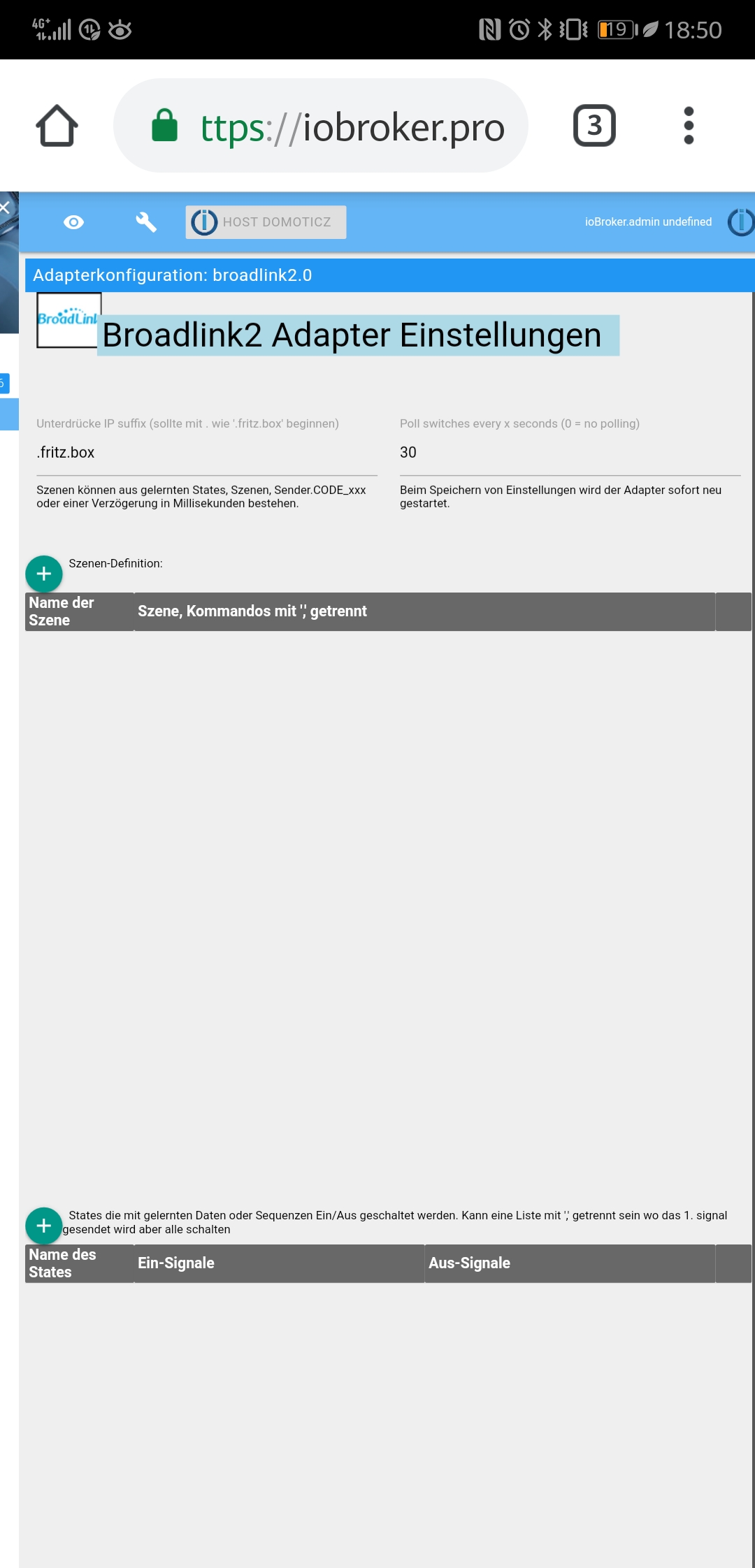

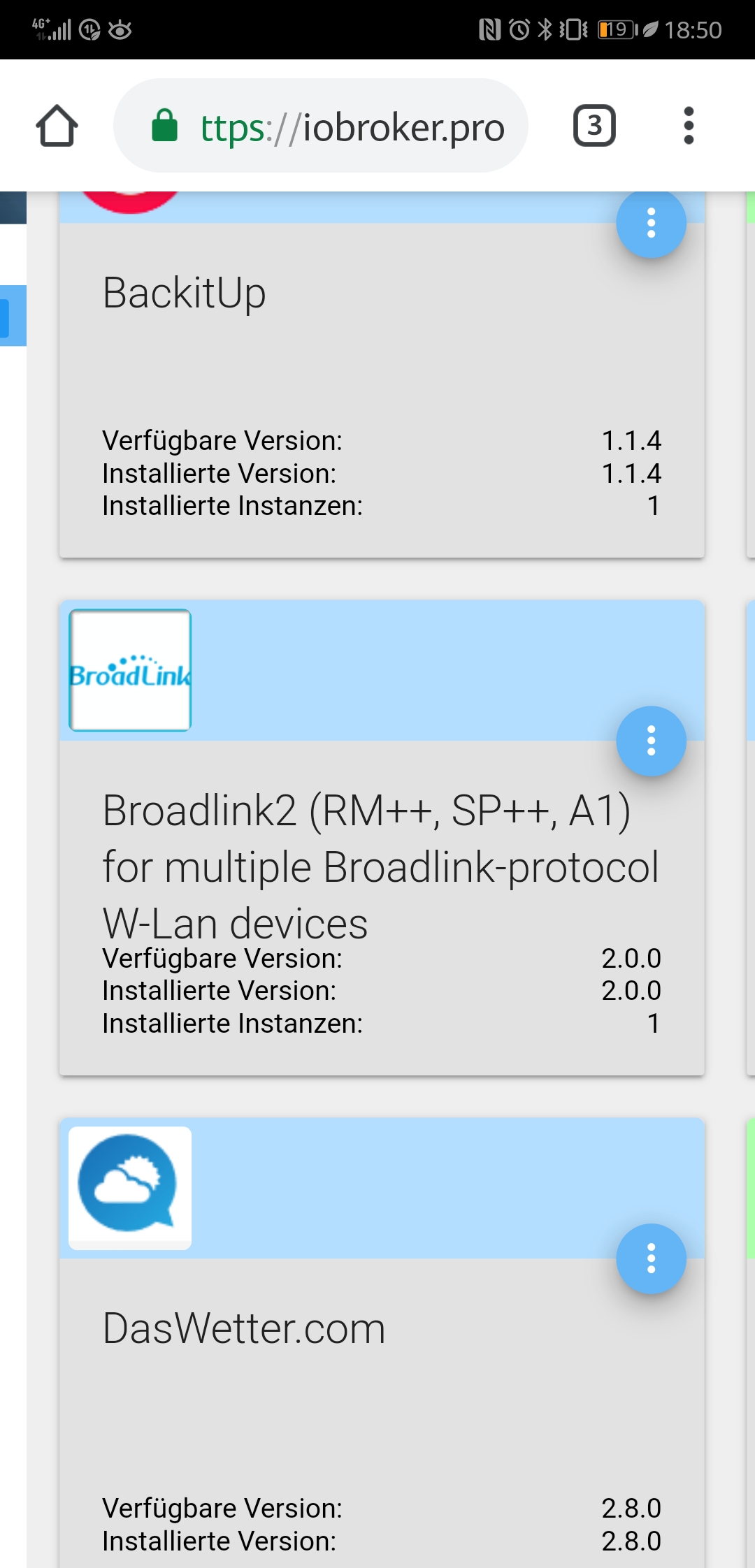

                  So schaut es bei mir aus.
                  Screenshot_20190503_185049_com.android.chrome.jpg Screenshot_20190503_185028_com.android.chrome.jpg
                  Bis am Ende war ich noch gar nicht. Ich muss das nachher mal zuhause testen. Am Smartphone ist des alles etwas fummelig...

                  • ? Ein ehemaliger Benutzer

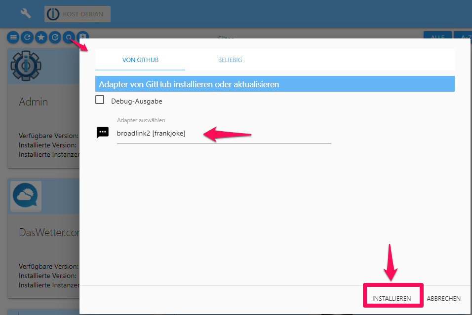

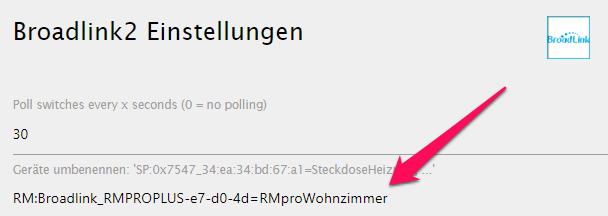

                    @Beliar_666 dann ist das in der Tat erst seit der 2.0.1 vorhanden 🤔
                    dann müßtest Du den wie in meinem Screenshot dargstellt "von GIT installieren"
