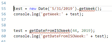

              Im Globalen Skript "getWeek" wie im Screenshot, "function getDateFromISOWeek(w, y) {" ohne Fehler, reine function.
              So sieht es im Admin im Test-Skript aus:
              und hier das Log
              javascript.1	2019-05-03 21:42:28.558	info	script.js.Test.test-date: registered 0 subscriptions and 0 schedules
              javascript.1	2019-05-03 21:42:28.558	info	script.js.Test.test-date: getDateFromISOWeek:Mon Oct 28 2019 00:00:00 GMT+0100 (GMT+01:00)
              javascript.1	2019-05-03 21:42:28.558	info	script.js.Test.test-date: getWeek:22
              javascript.1	2019-05-03 21:42:28.558	info	script.js.Test.test-date: test1:122
              javascript.1	2019-05-03 21:42:28.558	info	Start javascript script.js.Test.test-date
              javascript.1	2019-05-03 21:42:28.543	info	Stop script script.js.Test.test-date
              okay, getWeek hatte ich bisher aber auch wie folgt verwenden "dürfen":
              getState(dppWG_circuit + nCircuitNr + '.' + idnWG_duration_week).lc.getWeek()
              oder
              (getState(dppWG_circuit + nCircuitNr + '.' + idnWG_duration_week).lc).getWeek()

              Das sieht für mich so aus, als ob .lc nicht mehr als Datumsobjekt erkannt wird, aber zumindest habe ich jetzt einen Workarround. Oder ist das der Fortschritt?

                @greyhound sagte in Date.prototype.getWeek - Error "property 'getWeek' does not exist on type 'Date'" nach Umstellung von Node.js auf Node 8 oder auch 10:
                lc ist ein Unix-Zeitstempel, kein Datumsobjekt. Da ist es kein Wunder, dass der Fehler kommt.
                Dein Screnshot sieht mir so aus als werden die Typings nicht mehr richtig geladen seit der Umstellung auf 4.x - muss ich mir mal anschauen, wenn ich die Zeit habe.
