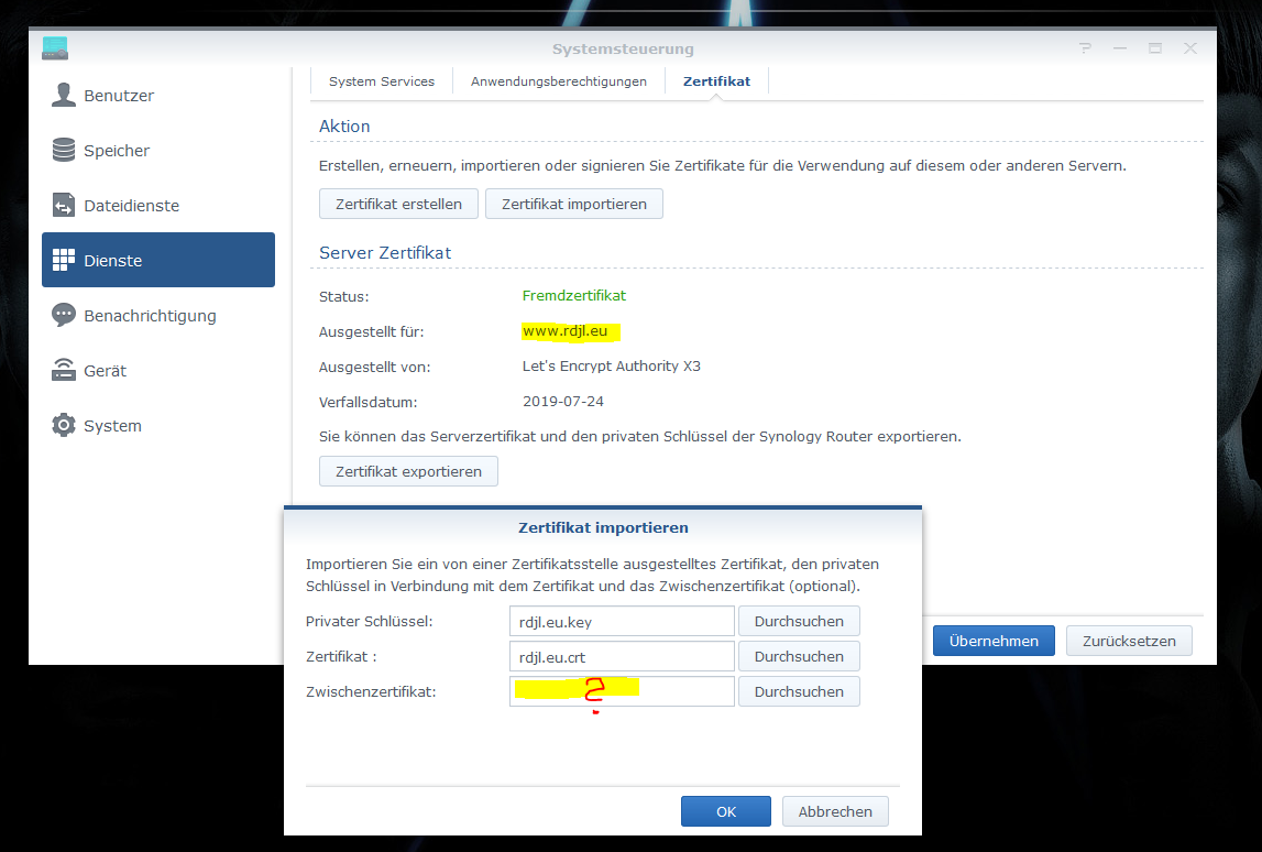

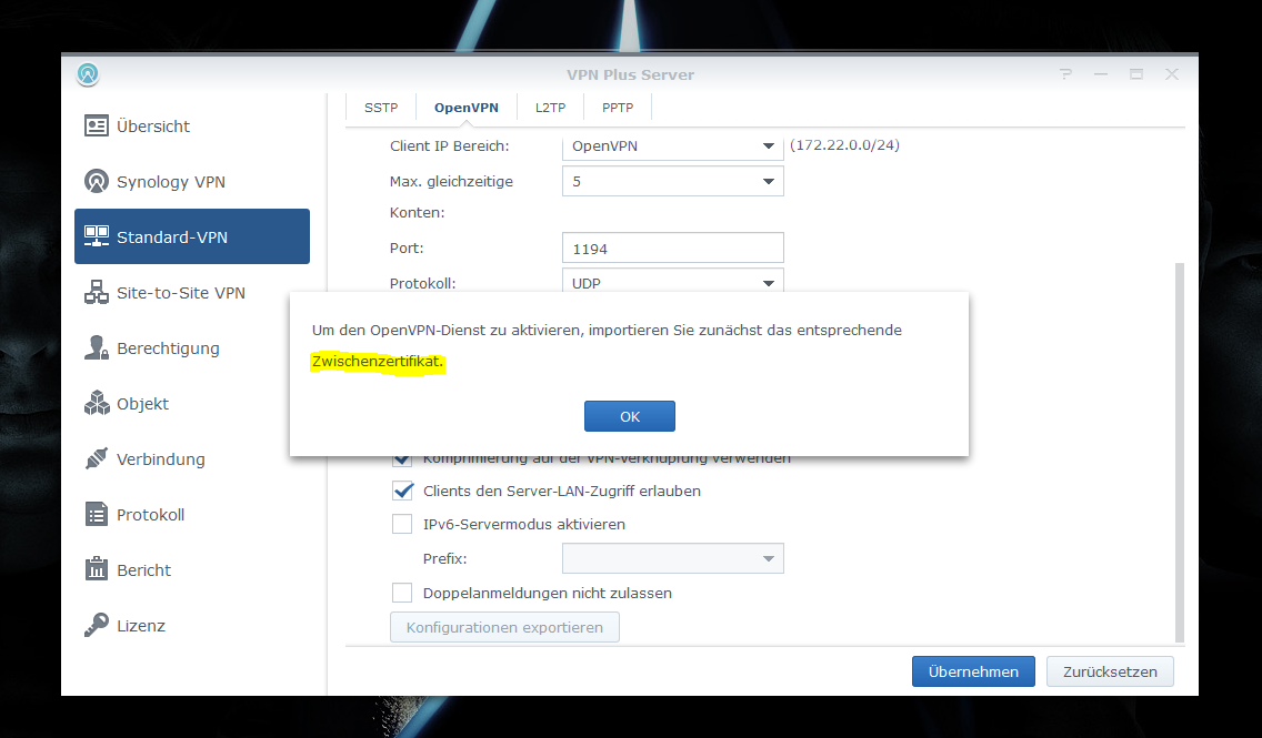

    Bin schon wieder am verzweifeln, ich suche schon den ganzen Tag und finde dazu keine Lösung, wenn ich auf meinem Router openvpn als Server einrichten will, verlangt er ein Zwischenzertifikat, einmal hab ich mir schon die komplette Routerkonfig zerschossen und musste wieder alles neu einstellen, bei um die 100 Lan und Wlan Geräten echt nicht lustig, habe aber nun die Konfiguration gesichert!
    Egal ob auf der Synology Diskstation oder auf dem Synology Router, sobald man VPN einrichten will, wird ein Zwischenzertifikat verlangt.
    Von meinem Domainprovider habe ich bekommen:
    Beim einrichten des Zertifikates gibt es drei Zeilen: die ersten zwei habe ich befüllt
    aber woher bekomme ich dieses Zwischenzertifikat?
    lg Rudi

      wie sieht den die Zertifikatskette / Zertifizierungspfad der .crt Datei aus?
      Wenn dort ein Zwischenzertifikat enthalten ist, musst Du mal schauen, von wem das ist. Wahrscheinlich auch von Deinem Domainprovider. Dann solltest Du das dort von der Webseite herunterladen können...

        habe das Problem bereits gelöst, wusste nicht das ich das fehlende Zwischenzertifikat hier bekomme
        lg Rudi
