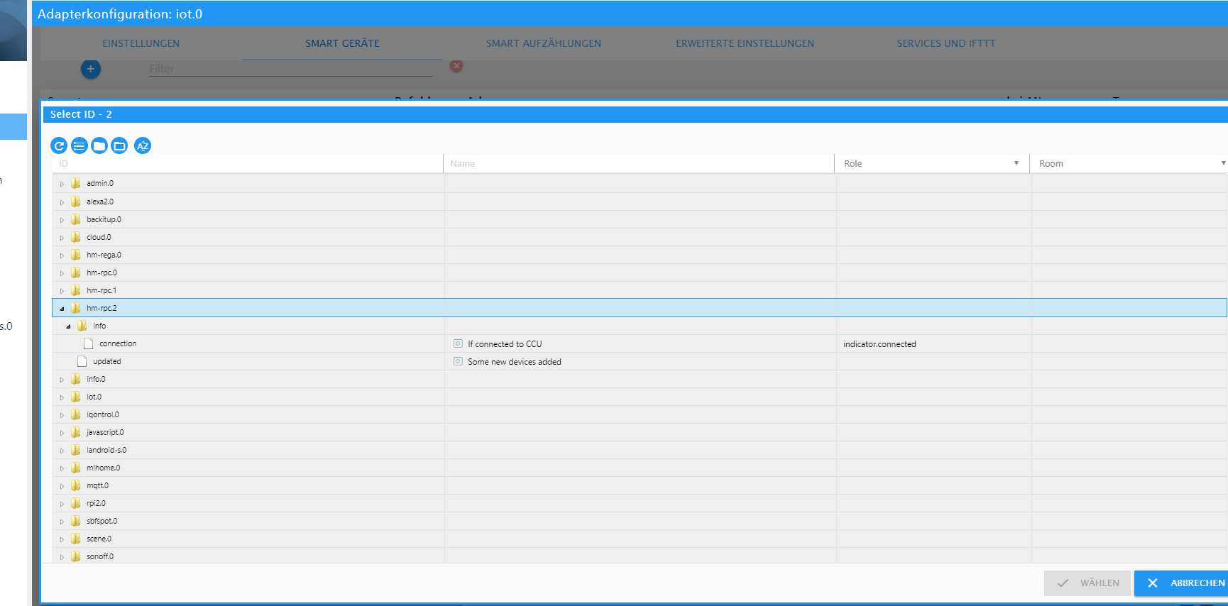

    ich wollte grade kontrollieren, warum sich eine Lampe nicht über Alexa steuern lässt. Hab festgestellt, das sie ist unter Smart Geräte nicht zu finden ist. Also wollte ich sie hinzufügen, sie erscheint aber nicht unter der Instanz des Adapters.
    Also hab ich unter Objekten geschaut, dort ist auch kein Ordner Devices unter dem Adapter. Nach dem ich den Adapter hab neu laden lassen mit erneuter Synchronisation der Geräte taucht der Device Ordner nun auf.
    Also wieder zu den Smart Geräten rüber, da ist aber immer noch nichts zu sehen.

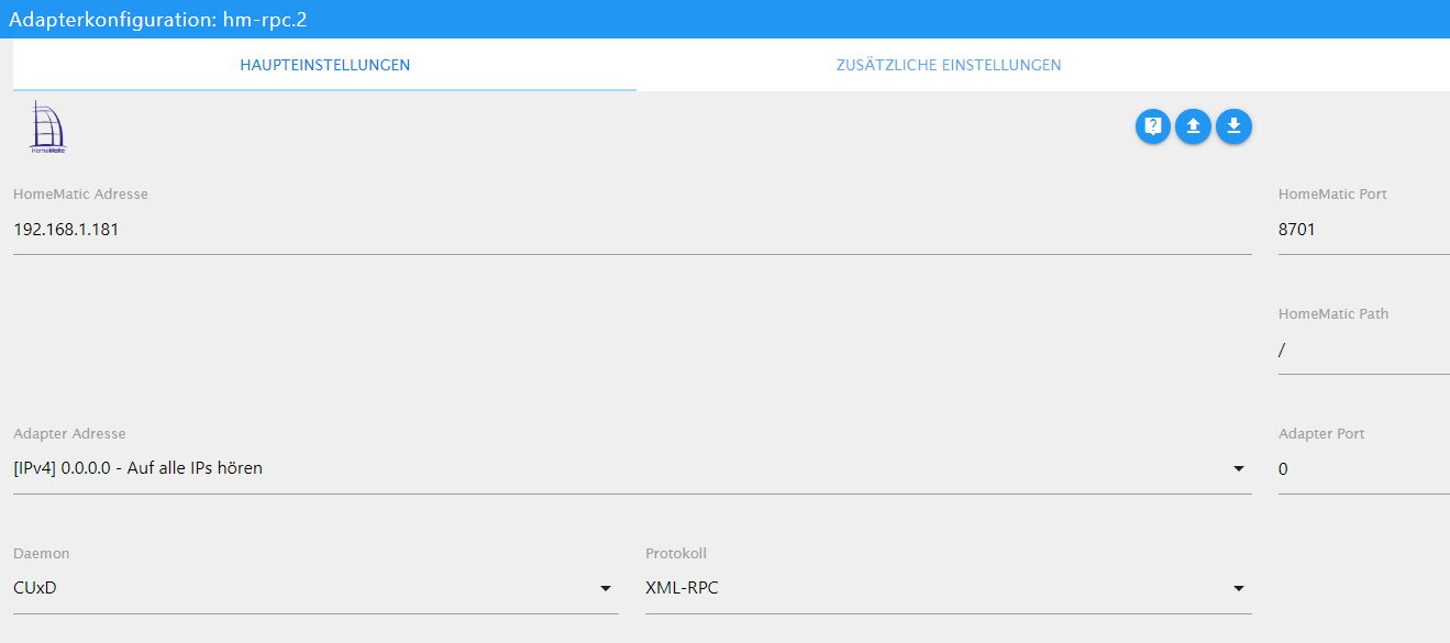

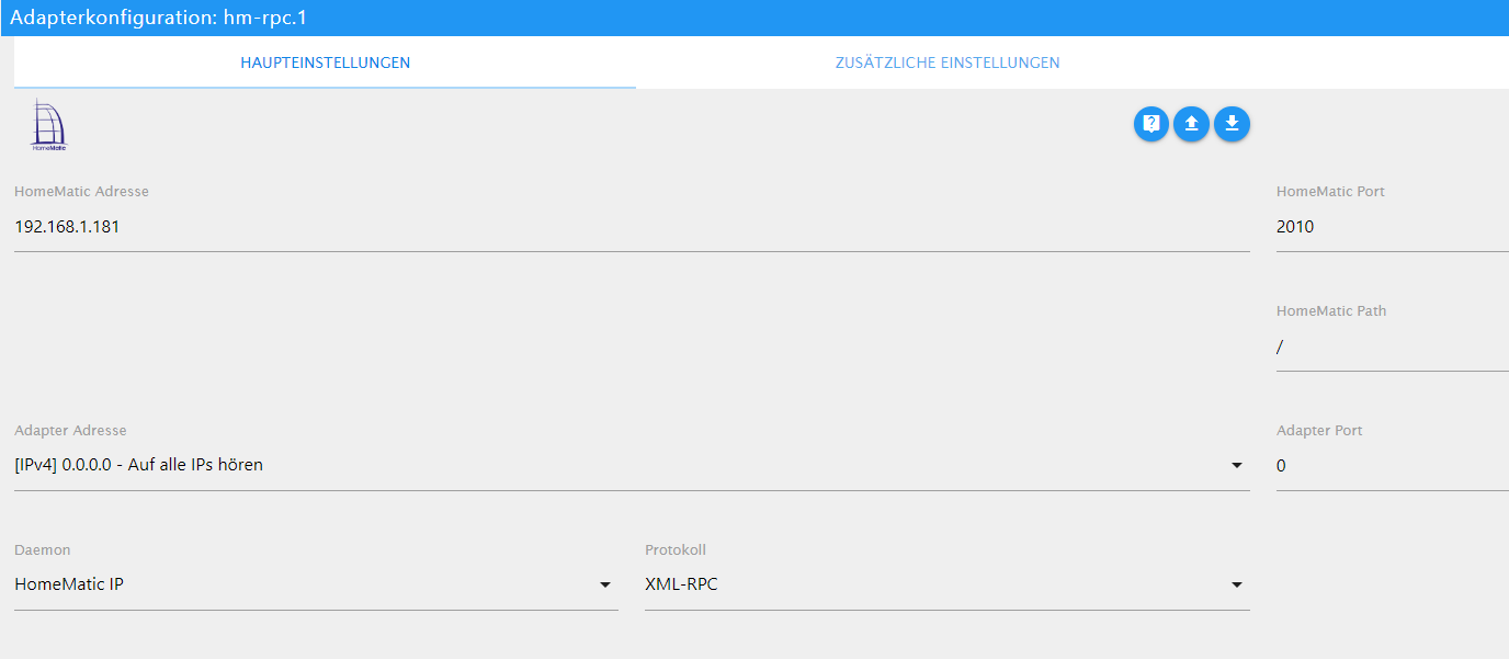

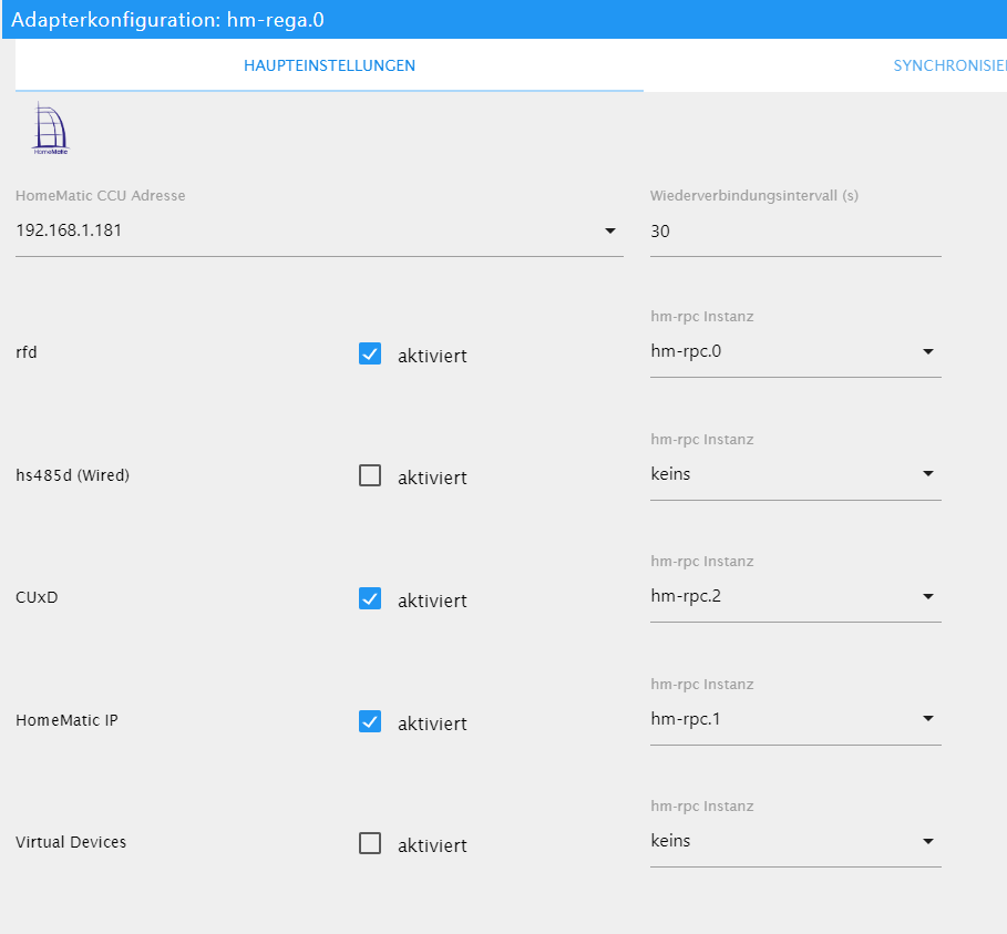

        zeig mal die Konfigurationen aller hm-rpc Instanzen und der hm-Rega

          HM-Rega:
          HM-RPC0 (HM normal)
          HM-RPC1 (HM IP)
          HM-RPC2 (CuxD)

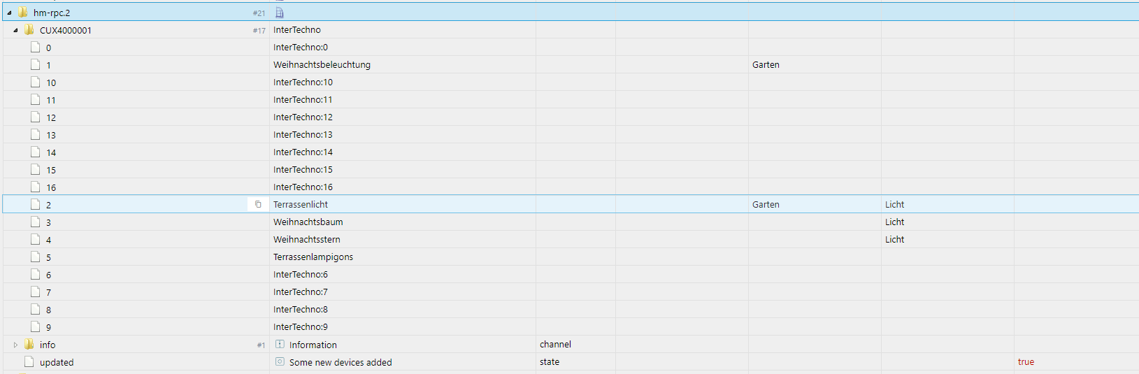

          So sieht es im Objektbaum aus:

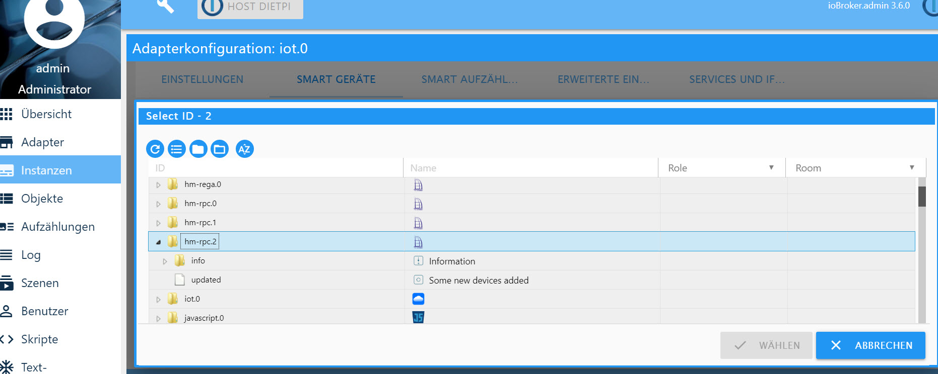

          So bei den Smart Geräten beim Hinzufügen:

            @martinschm
            CuxD brauch bin-rpc und je nachdem was du für eine Firmware/CCU hast muss auch dessen Port freigegeben werden:

              martinschm
              schrieb am zuletzt editiert von martinschm
              @Homoran said in CuxD Geräte tauchen im Baum der Smart Geräte nicht auf:
              @martinschm
              https://forum.iobroker.net/topic/19602/cuxd-rpc-switcht-jede-minute-zwischen-connected-und-disconnected/4
              habs auf bin-rpc umgestellt. Hab gestern auch noch die neueste Firmware bei meinem Raspberrymatic eingespielt.
              Jetzt kann ich die Geräte auch im Cloud Adapter wieder hinzufügen. Bei iQontrol kann ich es von unterwegs noch nicht kontrollieren, wird vermutlich da auch klappen.
              Vielen Dank mal wieder für deine Hilfe.
