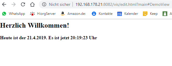

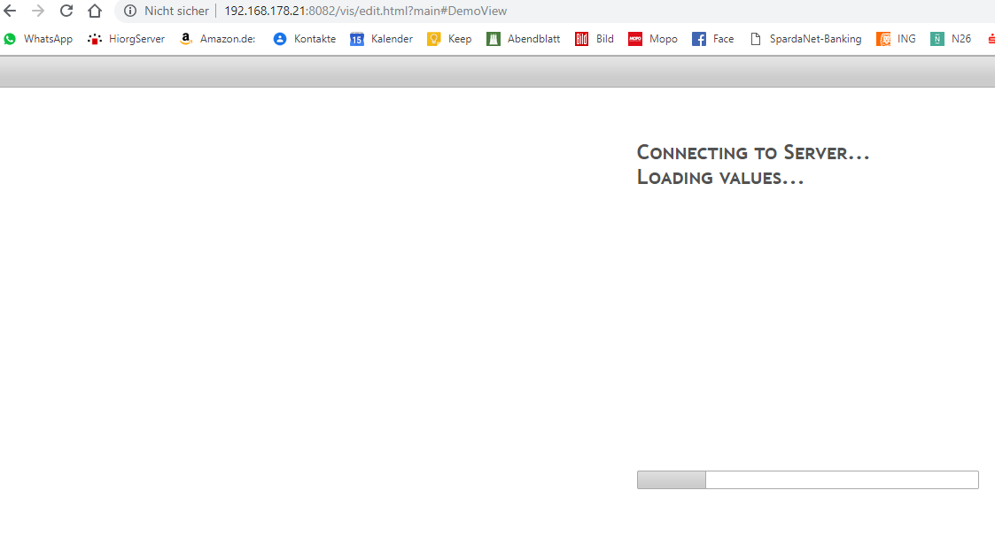

      Falls es hilft bei mir sieht es erst so aus:
      und dann kommt das

        @Marcus-Hamburg
        Bitte keine externen hoster nutzen.
        Bilder direkt hier im forum hochladen
