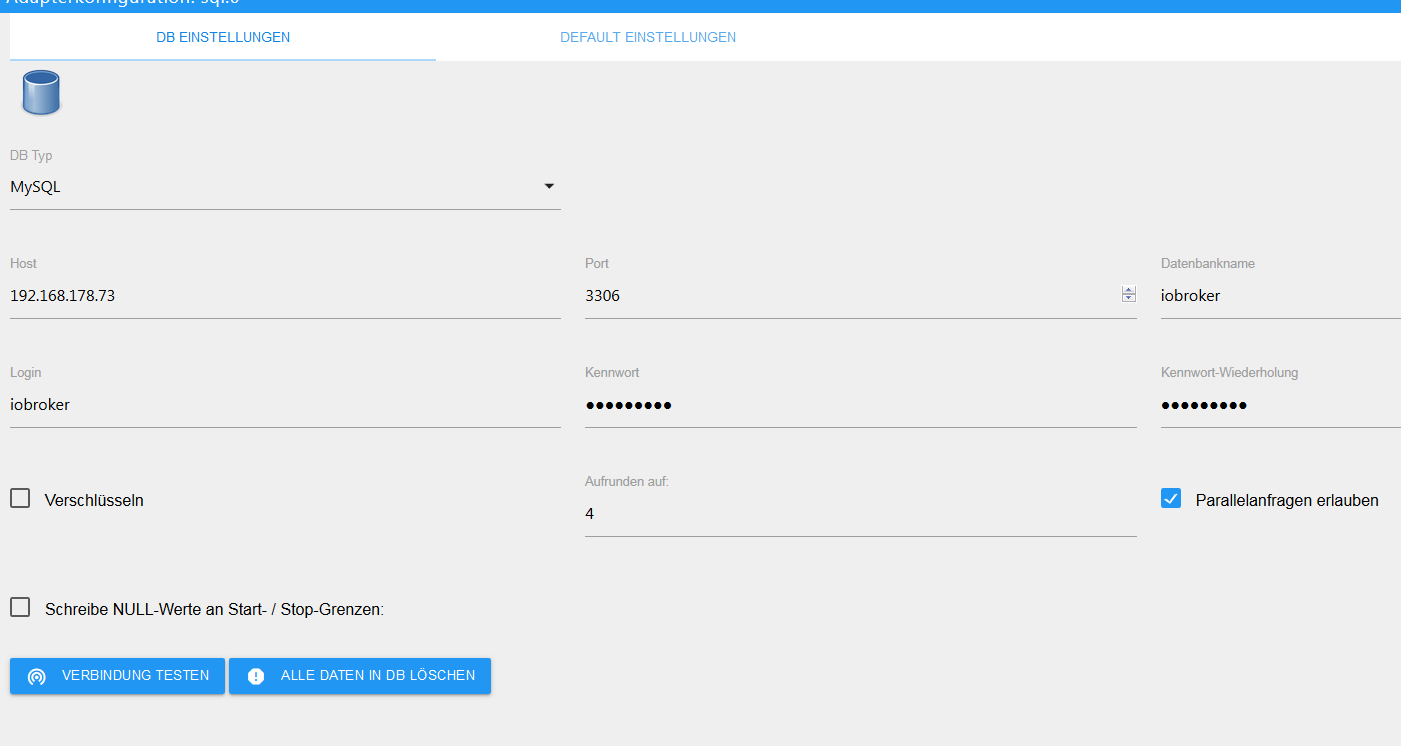

    Versuche ich jetzt mit dem Adapter via IP und User (hab 4 ausprobiert; root-User von der Linux-Umgebung; User in der Datenbank, extra für ioBroker, wie ich es bei der Syno vorher auch hatte) auf die Datenbank zuzugreifen, erhalte ich immer den Fehler, dass keine Verbindung möglich ist.
    sql.0	2019-04-10 15:08:47.690	error	Error: connect ECONNREFUSED 192.168.178.73:3306

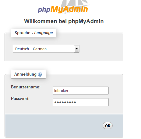

    Wenn ich mich via phpmyadmin einlogge (https://<IP>/phpmyadmin) funktioniert der Zugriff mit dem angelegten User "iobroker" auch...

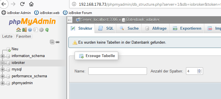

        und hier in der Datenbank der Benutzer:
        BBTownB 1 Antwort Letzte Antwort
