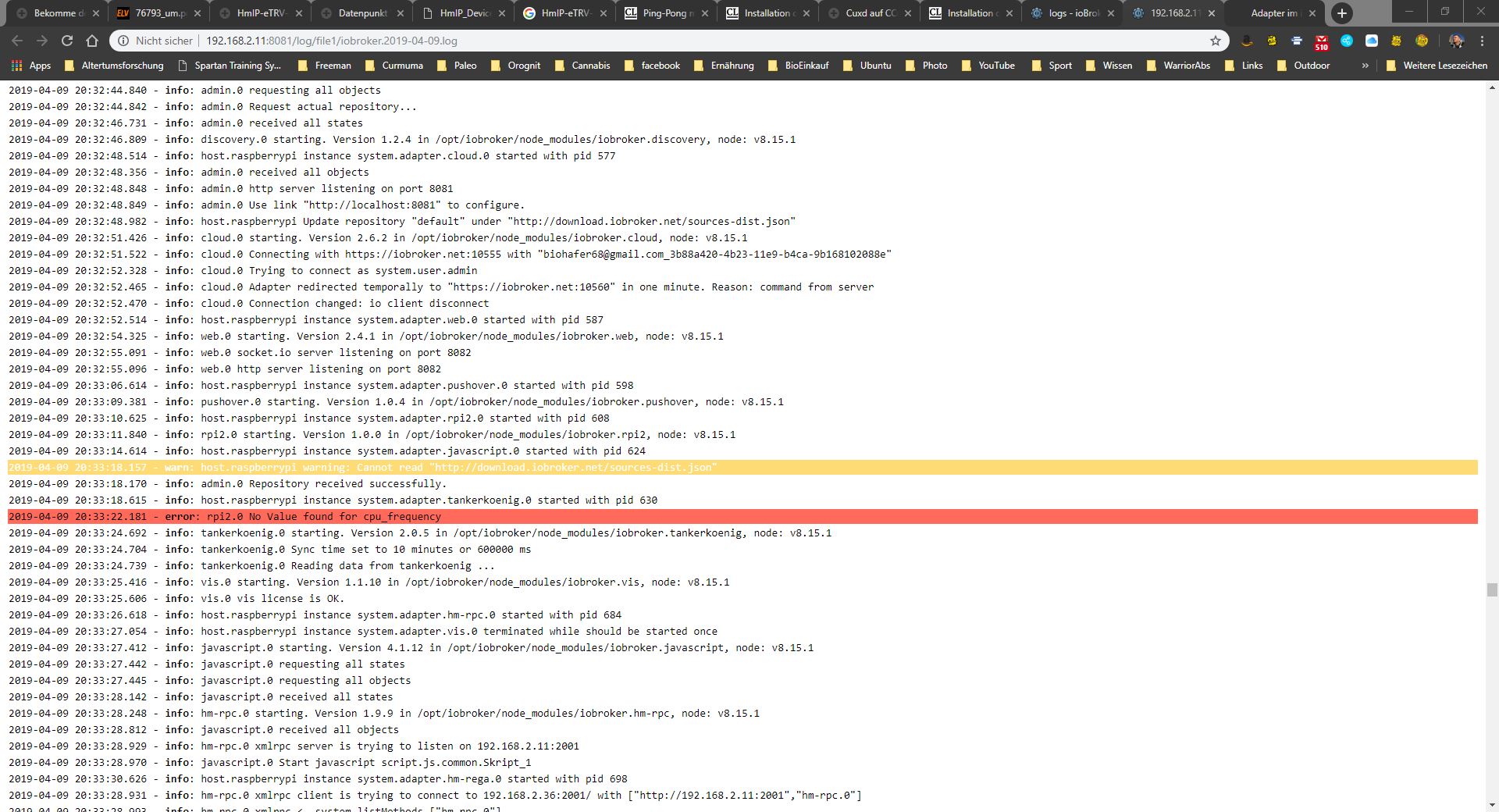

                    • A Offline
                      A Offline
                      Atticus
                      ![alt text](ioBroker_001.JPG image url)
                      das gibt das Log als Fehlermeldung her
                      thewhoboxT 1 Antwort Letzte Antwort
                      • A Atticus
