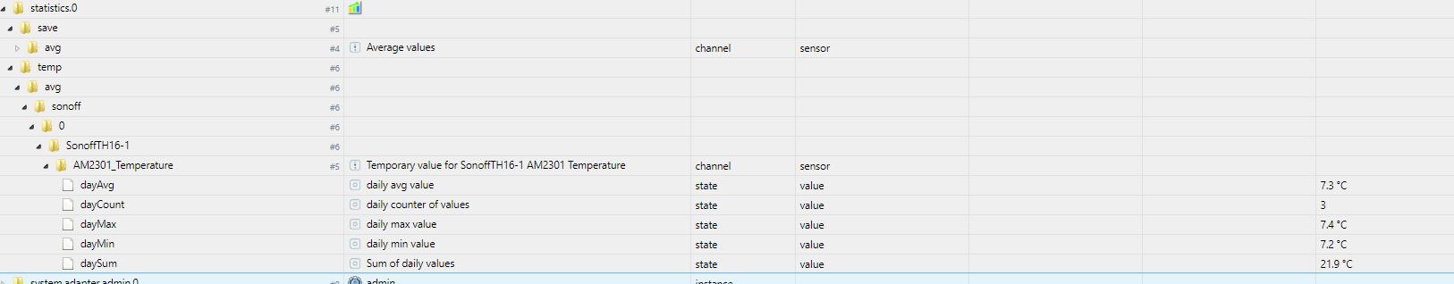

                            es gibt den statistic adapter - dieser errechnet schon mal einige dinge ohne script-aufwand - vielleicht reicht der schon
                            ich nehme selber kein nodered zur auswertung - daher bin ich da keine große hilfe

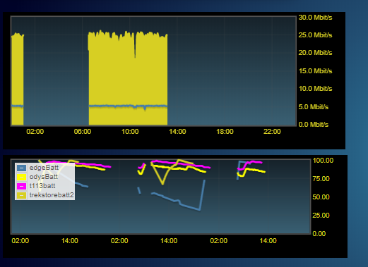

                            habe meine auswertungen über eine mysql datenbank gelöst - diese daten werden dann über flot angezeigt (wenn man eine datenbank installieren will? ) - geht auch übe history-adapter
                            die "löcher" kommen daher - dass ich iobroker über nacht abschalte ! das obere bild zeigt meine dsl-geschw. - das untere sind batterie zustände meiner vis- tablets
