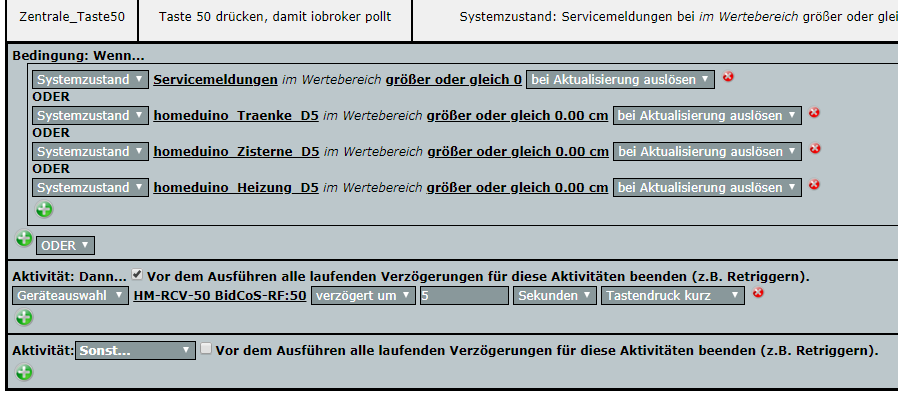

            Ich hab das anders gemacht.
            Den Poll lass mal so wie er ist.
            Und dann schreibst du ein Programm auf der CCU.
            wenn SV (und zwar die du sofort mitgeteilt haben willst) aktualisiert (nicht geändert)
            dann
            Tastendruck kurz nach 5 Sek. auf int.Taster 50
            Vorteil:
            du pollst nicht zu viel.
            Danke.
