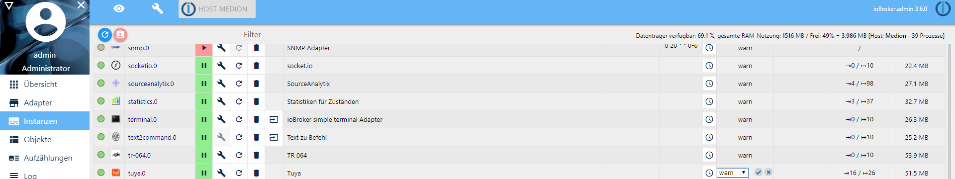

        @MartinK sagte in Tuya Adapter: No schema exists, init basic states ???:
        @sigi234 sagte in Tuya Adapter: No schema exists, init basic states ???:
        Adapter auf debug stellen.........was kommt da?
        Wo genau bei welchem Wert müsste ich das einstellen ?? ☺

          @sigi234
          Also bei mir stand diese Einstellung auf info.
          Was genau bewirkt denn die Änderung auf debug ?

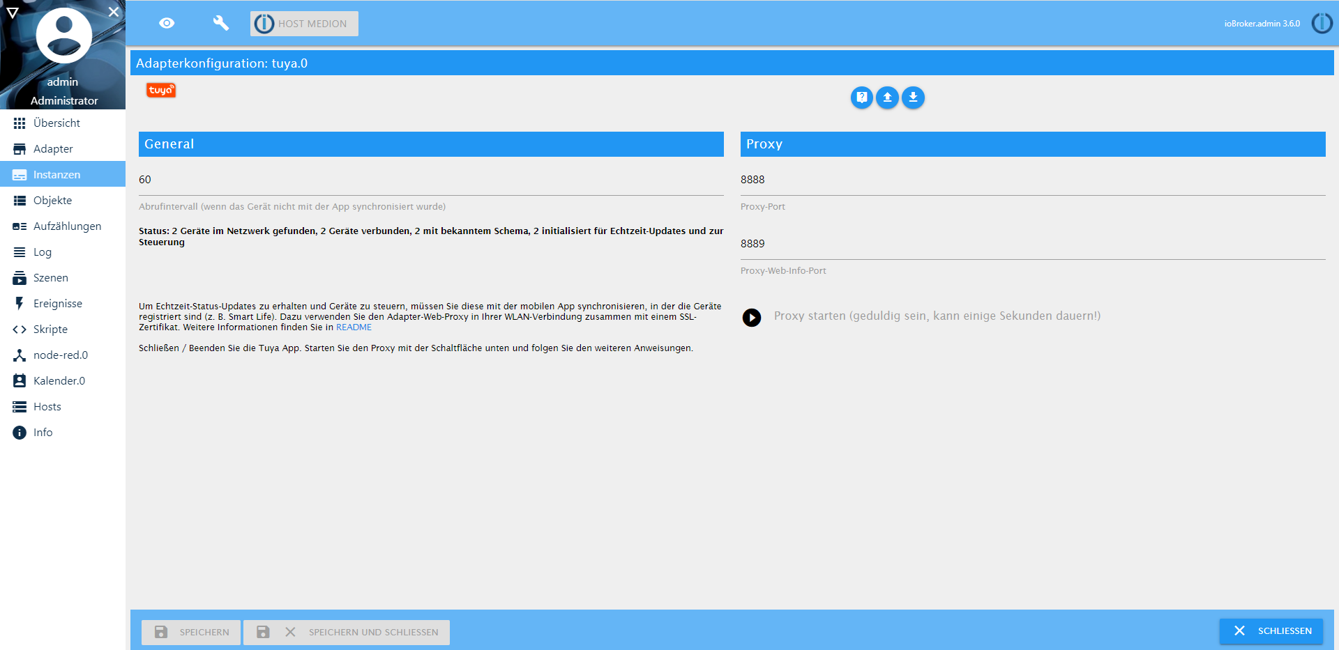

                @MartinK
                Ok, was steht bei dir im Adapter?
                Link Text

                  @sigi234 Da habe ich folgendes stehen:
                  Es werden auch alle Adapter korrekt angezeigt... nur dieser eine nicht ?

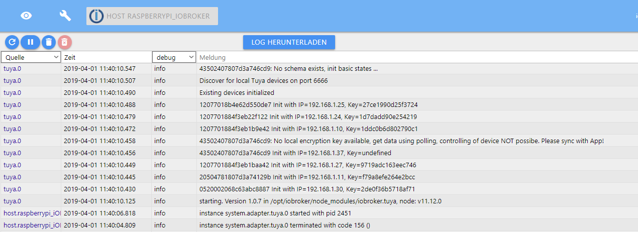

                      @sigi234 Reicht es wenn ich diesen Log Screen schicke? Oder muss ich noch irgendwie die Daten aus Log anders herausfiltern ??
