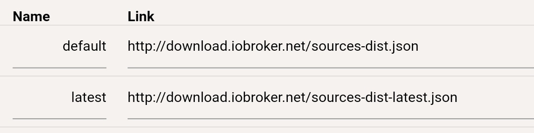

                          dslraserD Offline
                          dslraserD Offline
                          dslraser
                          @radicalreel
                          den Verwahrungsort kannst Du hier einstellen.
                          radicalreelR 1 Antwort Letzte Antwort
                          • dslraserD dslraser
                            @radicalreel
                            radicalreelR Offline
                            radicalreel
                            @dslraser
                            Achso den Eintrag hatte ich übersehen. Allerdings war es schon auf lastet eingestellt. Frage mich nur warum ich dann nicht die neuste Version angeboten bekomme. Die Pfade sind doch so OK oder?
                            • radicalreelR radicalreel
                              @dslraser
                              dslraserD Offline
                              dslraserD Offline
                              dslraser
                              @radicalreel
                              ja, die sind genau wie meine...
