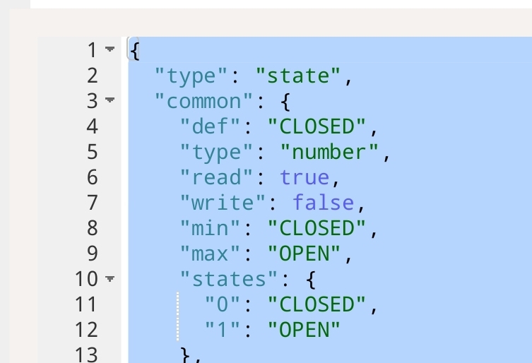

            @dslraser sagte in Tür offen Meldung per Alexa:
            PS: musst Du nicht auf 0 oder 1 prüfen ?
            Sensor bei mir (HMIP)
            Bei mir HM Optisch:
            Warum das Stop über das falls?

                @Beliar_666 sagte in Tür offen Meldung per Alexa:
                weil das dann so richtig wäre. So wie hier ist es korrekt
                sowie bei @Semie1964
                https://forum.iobroker.net/topic/21322/tür-offen-meldung-per-alexa/4
