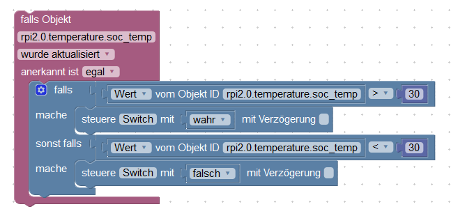

        Sorry, hier das Script
        W 1 Antwort Letzte Antwort

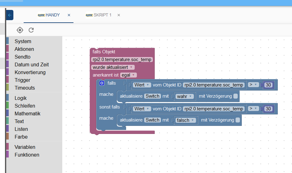

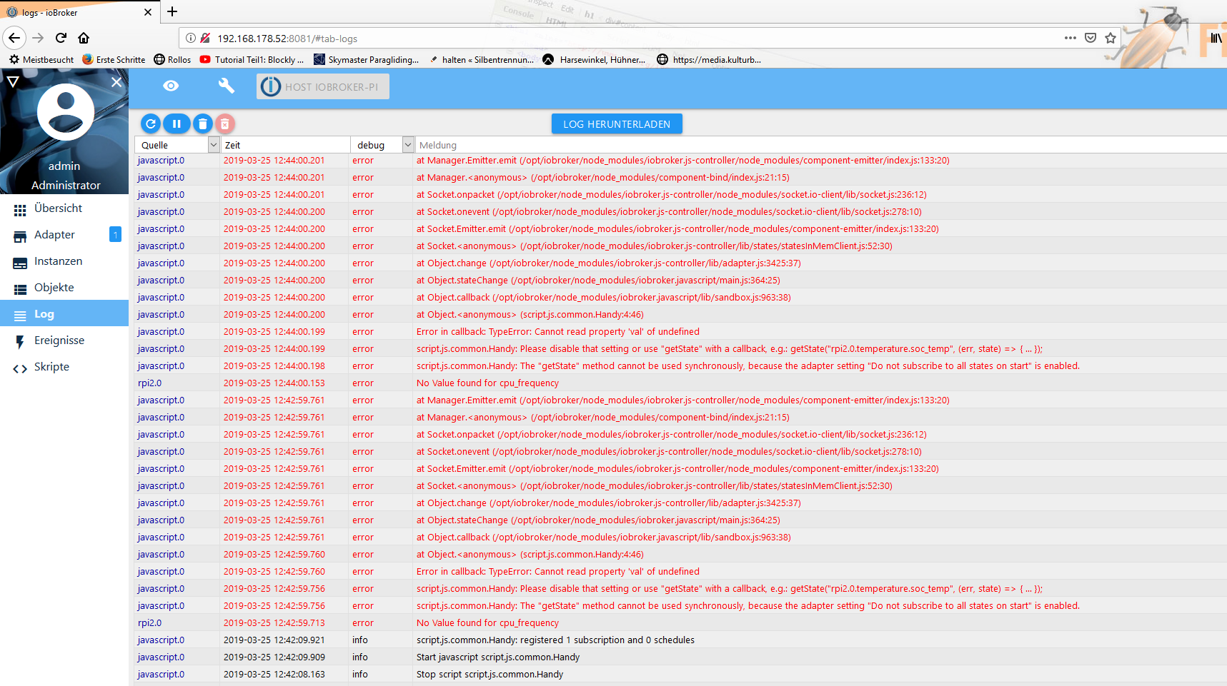

          • F Offline
            F Offline
            Flieger
            @Hicks Habe das Script geändert, geht nicht, bekomme im Errorlog einige Meldungen.

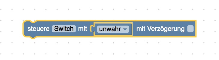

              W Offline
              W Offline
              w00dy
              @Flieger
              Sehe gerade, du hast noch einen Fehler:
              unter "mache" bitte deinen Shelly so eintragen:
              Viele Grüße
              w00dy

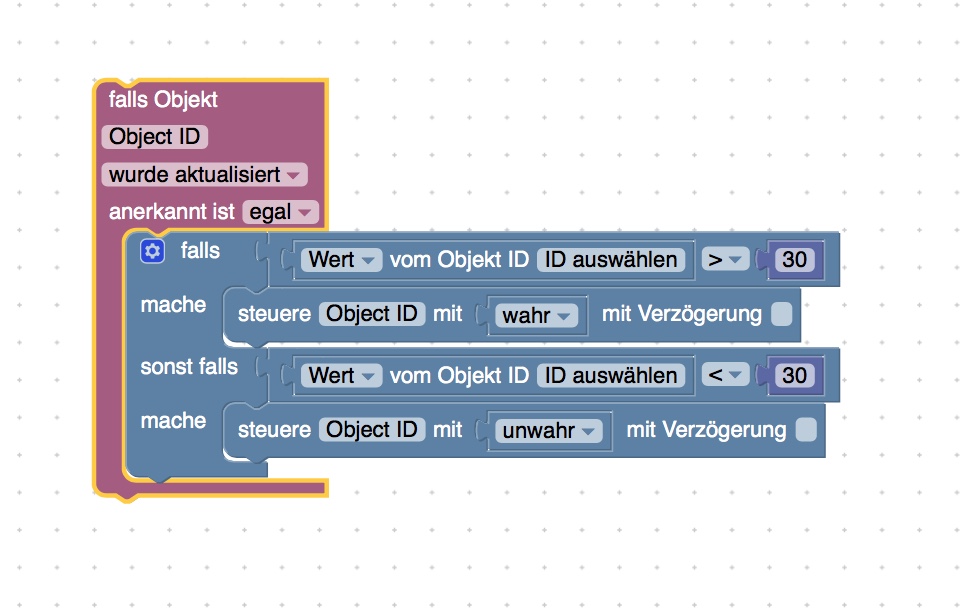

                • W w00dy
                  ...und unter "falls/sonst falls" größer/kleiner als noch richtig anpassen
                  W Offline
                  W Offline
                  w00dy
                  schrieb am zuletzt editiert von w00dy
                  So, habs dir mal erstellt, musst nur noch deine IDs auswählen/eintragen:
                  Blockly Import:
                  <block xmlns="http://www.w3.org/1999/xhtml" type="on" id="OCNJ6NoUcv2:uxN1jWD1" x="-362.84507751464866" y="-262.4999923706056">
                    <statement name="STATEMENT">
                      <block type="controls_if" id="TYAu*(U,Q+n9XN71z?3K">
                        <value name="IF0">
                          <block type="logic_compare" id="O%.Hyays)E_U5bLSlK3d">
                            <field name="OP">GT</field>
                            <value name="A">
                              <block type="get_value" id="(!**g7bZeIb^*f-=E~)D">
                                <field name="OID">ID auswählen</field>
                              </block>
                            </value>
                            <value name="B">
                              <block type="math_number" id="HL4l)H+bsaGjErS~~:O,">
                                <field name="NUM">30</field>
                              </block>
                            </value>
                          </block>
                        </value>
                        <statement name="DO0">
                          <block type="control" id="slOG{G3#RW,u+`ER77uz">
                            <mutation delay_input="false"></mutation>
                            <value name="VALUE">
                              <block type="logic_boolean" id="TE},r;gZmu4w7(Cvf5tb">
                              </block>
                            </value>
                          </block>
                        </statement>
                        <value name="IF1">
                          <block type="logic_compare" id="8*t--+#e_mIH/cgqrn[x">
                            <field name="OP">LT</field>
                            <value name="A">
                              <block type="get_value" id="Ao;){1eiCbaq;fO{:~@h">
                              </block>
                            </value>
                            <value name="B">
                              <block type="math_number" id="?n2G,NCv}C|DV-uo`b}8">
                              </block>
                            </value>
                          </block>
                        </value>
                        <statement name="DO1">
                          <block type="control" id="=O^DJgQHgPobY];_k1sx">
                              <block type="logic_boolean" id="6AG#X.21ZNzuTvMA~Eq}">
                              </block>
                            </value>
                          </block>
                        </statement>
                      </block>
                    </statement>
                  </block>
                  Viele Grüße
                  w00dy
                  • F Offline
                    F Offline
                    Flieger
                    @Hicks habe das Script geändert, leider keine Änderung
                    das Errorlog ist gleich
                    W rantanplanR 2 Antworten Letzte Antwort

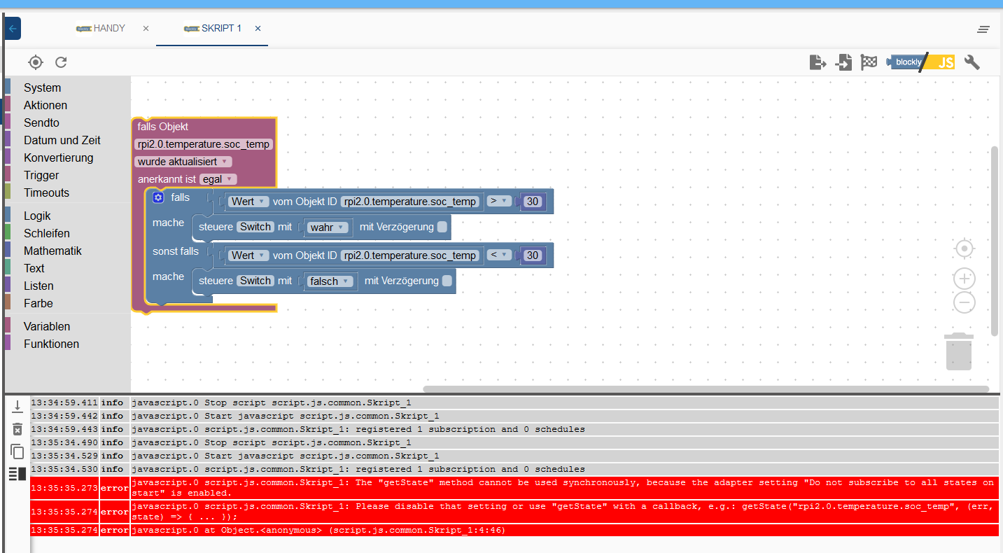

                      • F Offline
                        F Offline
                        Flieger
                        @Hicks habe das Blockly importiert und die IDs eingetragen, leider keine Änderung.Script_3.PNG
                        rantanplanR 1 Antwort Letzte Antwort

                          • F Flieger
                            rantanplanR Online
                            rantanplanR Online
                            rantanplan
                            @Flieger sagte in Shelly schaltet nicht:
                            @Hicks habe das Blockly importiert und die IDs eingetragen, leider keine Änderung.!
                            Schau Dir doch man die Fehlerhinweise an und geh in die Javascript Konfiguration.
                            Rantanplan
                            • W Offline
                              W Offline
                              w00dy
                              Was Rantanplan meint sind die Einstellung im Javascript-Adapter unter Instanzen:
                              Viele Grüße
                              w00dy
