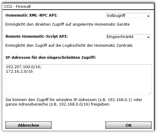

    Homematic Firewall Einstellungen wie folgt:
    Iobroker läuft auf der 172.16.2.47
    Die RPC Adapter sind alle vom Statsu auf "Grün"
    Interessanterweise kann ich die direkte Logikschicht der Homematic ansteuern, sprich Programme und Variablen auf der CCU ausführen.

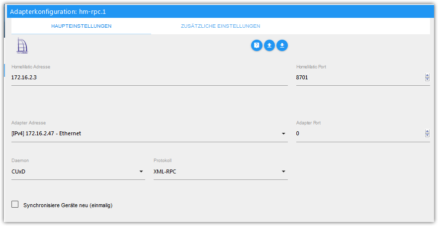

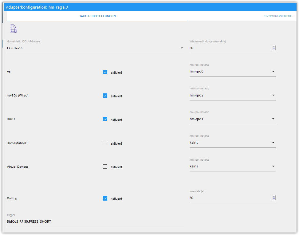

          Hier die Konfigurationen der Adapter:
          HM-Rega:

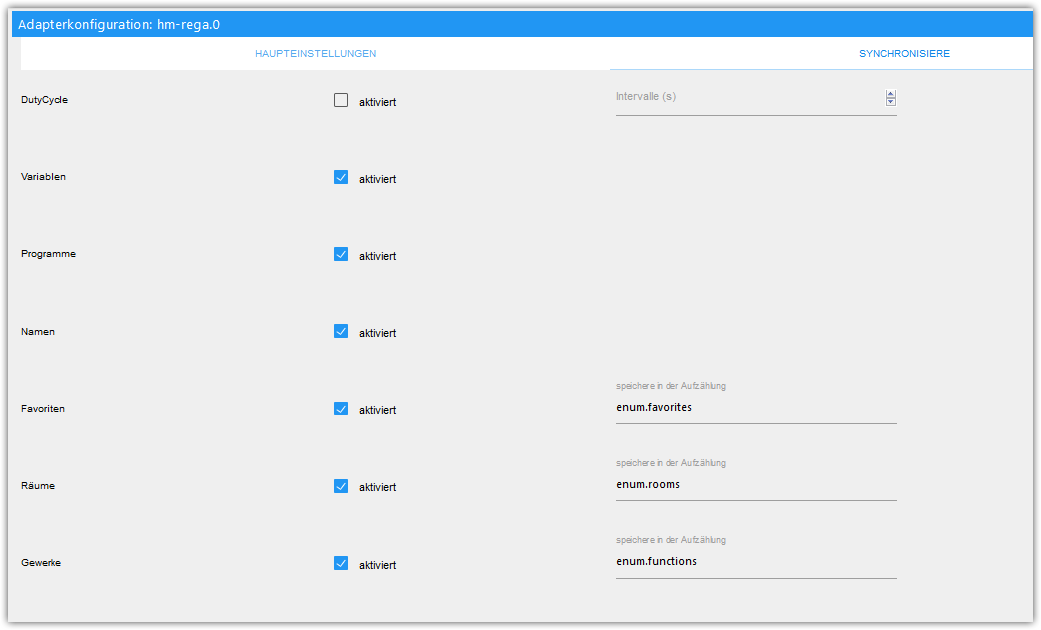

          HM-Rega Synchronisationseinstellungen:

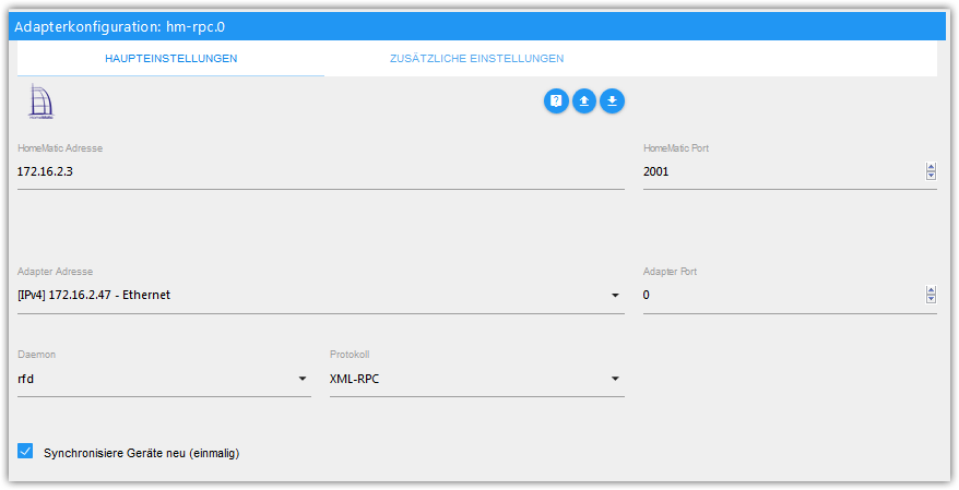

          HM-RPC-0 (Homematic Funk):
          HM-RPC.1 (Homematic CuxD):

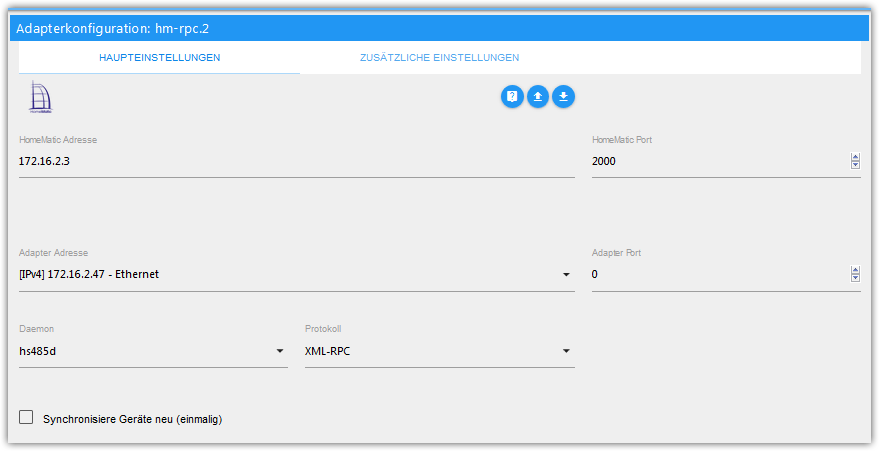

          HM-RPC.2 (Homematic Wired):

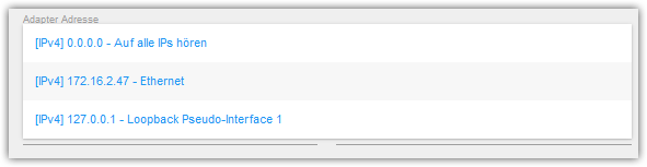

          Bei der Auswahl der IP's habe ich folgende Auswahl:
