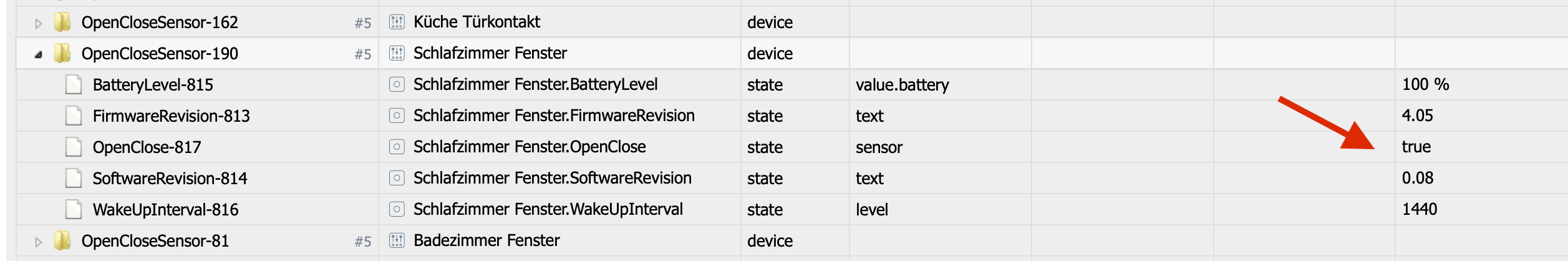

    Ich habe einen Fenstersensor der geschlossen und offen anzeigt.
    Ist das Fenster offen habe ich true, ist es geschlossen false.

    Klicke ich im Blockly aber auf die Objekt ID vom Sensor, wird mir dort der Wert false angezeigt.Screenshot 2019-03-23 16.28.56.png
    Nach einem Neustart stimmt es wieder überein.
