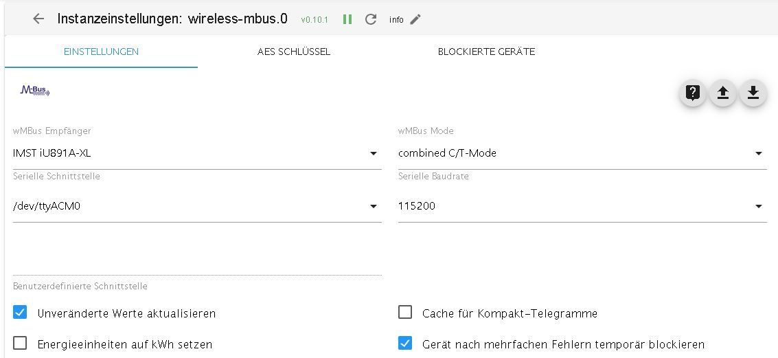

      für den Fall, dass mal noch wer anders das mit dem HCA e2 versucht, hier ein Update, da es am Ende geklappt hat.
      Mit der Einstellung "Kurzes Telegramm" konnten zunächst auch keine Signale empfangen und auch im C-Mode ging es weder mit kurzem noch langem Telegramm.
      Bei einem Kollegen konnte ich aber erfolgreich die Signale seiner Qundis-HKVs empfangen.
      Ich hab den HCA e2 dann noch eine Chance gegeben, da sie deutlich besser in der Sendehäufigkeit konfigurierbar sind, also praktisch beliebig wenig Signale, was auch die Akku schont (die Qundis senden 10 Stunden am Tag alle 2 min, was ich für meine Anwendung nicht brauche).
      Schließlich hat geholfen, die IMST GmbH vom Stick iU891A-XL anzuschreiben. Die haben mir ein Firmware-Update (beta-Version) zum Testen gegeben und tatsächlich konnte ich damit direkt Signale im C-Mode empfangen, sowohl mit kurzem als auch mit langem Telegramm. Auch verschlüsselt hat es mit dem wireless m-bus-Adapter funktioniert.
      Die Signalstärke der HCA e2 ist auch ziemlich gut, reicht vom 3. Stock in den Keller.
      Und falls das noch für jemanden interessant sein könnte, auch mit folgender kostenloser Software ging das Auslesen (auch verschlüsselt) problemlos:
      https://www.m-bus.de/software.php

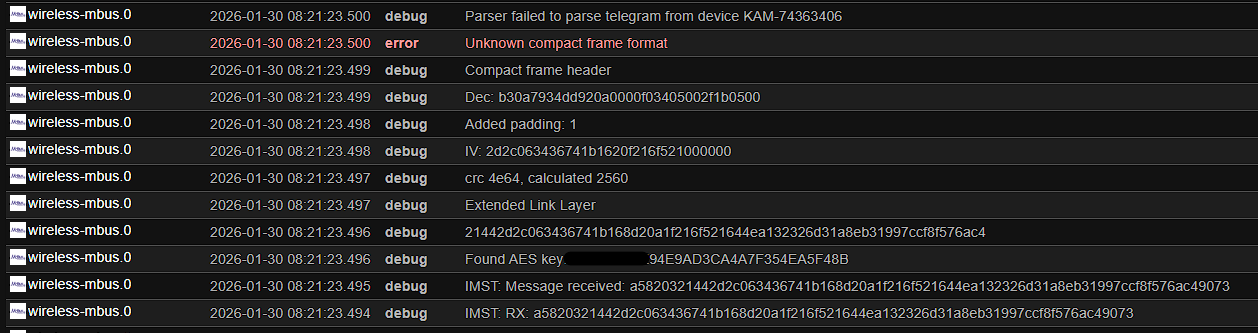

        Ich nutze einen IMST iM871A mit meinem Wasserzähler von Kamstrup.
        Leider sehe ich im Log viele Eintrage mit "Unknown compact frame format".
        Zwar bekomme ich den Zählerstand übermittelt und angezeigt, aber dennoch sind wohl viele Frames nicht auswertbar? Ich frage mich, was ich hier ggf. "verpasse" :)
        Weiter läuft der Adapter nur dauerhaft stabil, wenn ich "Cache für Kompakt-Telegramme" deaktiviere.
        Vermutlich wird durch die Unknown Frames der Speicher zugemüllt?
        Wenn ich irgendwelche Infos bereitstellen soll, sag bescheid.
        Danke im Voraus für die Hilfe!

            @olej sagte in Test Adapter wireless-mbus v0.10.x:
            Hallo @lvogt
            Erstmal vielen Dank für den Adapter und den Support hier.
            Wenn man diese Option aktiviert, dann passiert folgendes: Wenn ein Telegram mit "unknown compact frame format" erhalten wird, merkt sich der Adapter dass er es "braucht". Der Wasserzähler sendet "oft" nur das Kompakttelegramm, aber auch (alle 5min oder so) ein "vollständiges". Wenn dann ein vollständiges eintrifft sollte sich der Adapter die Struktur merken und ab dann (bis zum Adapter neustart) auch die Kompakttelegramm korrekt interpretieren können.
            Wenn man die Option ausschaltet, können nur die "selteneren" vollständidgen Telegramme ausgewertet.
            Eigentlich sollte das nicht so sein. Was bedeutet denn "nicht stabil"?

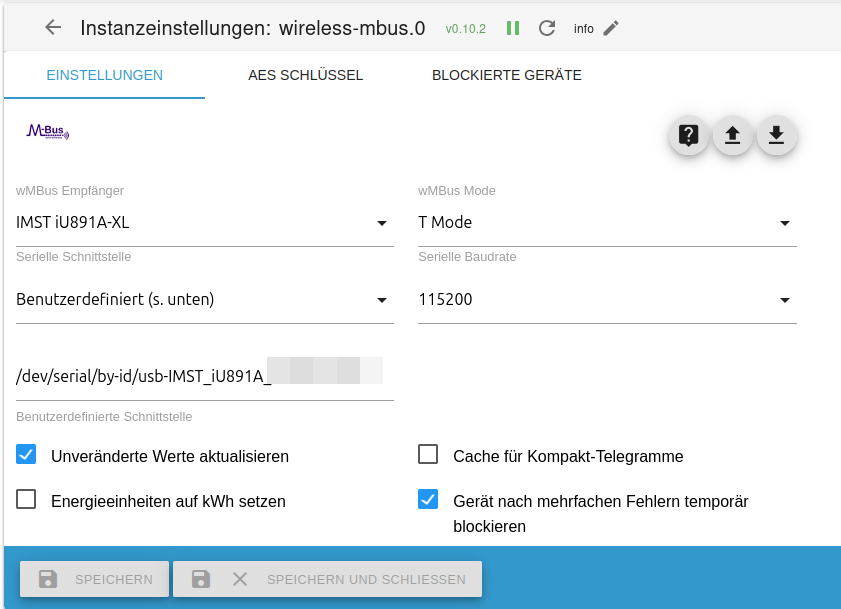

              Hallo zusammen, ich habe seit letzter Woche jetzt auch einen Diehl Hydrus 2.0 und habe mir daher den IMST iU891A XL bestellt. Den habe ich auch, soweit ich es aus den Logs sehen kann erfolgreich mit diesem Adapter verbunden:
              wireless-mbus.0
              2026-06-26 21:07:51.297 info IMSTv2: Receiver set to T-Mode
              wireless-mbus.0
              2026-06-26 21:07:51.278 info IMSTv2: Firmware v1.0 --- build count 84 on 14.11.2024 --- WMBusGateway
              wireless-mbus.0
              2026-06-26 21:07:51.278 info IMSTv2: Device status: OK
              wireless-mbus.0
              2026-06-26 21:07:51.272 info IMSTv2: Device status: OK
              wireless-mbus.0
              2026-06-26 21:07:51.243 info starting. Version 0.10.2 in /opt/iobroker/node_modules/iobroker.wireless-mbus, node: v22.23.0, js-controller: 7.2.2
              host.ioBrokerPi
              2026-06-26 21:07:50.535 info instance system.adapter.wireless-mbus.0 in version "0.10.2" started with pid 21706
              Leider kommt aber kein einziges Device im Log in die Anzeige.
              Den AES Key habe ich von meinem Wasseranbieter angefragt, die leiten die Anfrage aber nur an Diehl weiter und von dort sollte ich in ein paar Tagen den Key bekommen. Ich hatte aber gehofft vorher wenigstens das Device schon zu finden.
              Hat jemand spontan eine Idee woran das liegen könnte dass ich keine Geräte sehe? Der Zähler ist Luftlinie 2m von der Antenne des iU891A XL entfernt und er müsste alle 14 Sekunden ein Paket schicken. Ich würde das eventuell mit einem anderen Kommandozeilentool auf meinem Raspberry Pi 5 austesten, aber ich weiß nicht wie.

                Servus, @commanderxxl Das Problem liegt sehr wahrscheinlich an einer Inkompatibilität des Funk-Modus. Laut deinem Log ist der Adapter auf T-Mode eingestellt (Receiver set to T-Mode).Der Diehl Hydrus 2.0 sendet standardmäßig fast immer im C1-Modus (seltener im S-Modus), aber praktisch nie im T-Modus. Da die Modi funktechnisch nicht kompatibel sind, "hört" dein IMST-Stick den Zähler aktuell einfach nicht. Deshalb taucht das Gerät nicht einmal als unbekanntes Device auf.1. Lösung im ioBrokerGeh in die Konfiguration deines wireless-mbus.0 Adapters und stelle den WMBus-Modus von T auf C1 / C (oder einen kombinierten Modus wie T+C, falls der Adapter das für deinen Stick anbietet). Nach einem Neustart des Adapters solltest du den Zähler innerhalb weniger Minuten im Log sehen (dann natürlich erst mal mit einem Fehler wegen des fehlenden AES-Keys).2. Testen auf der Raspberry Pi 5 KonsoleWenn du das außerhalb von ioBroker testen willst, um zu sehen, ob überhaupt Pakete ankommen, eignet sich das Tool wmbusmeters:Wichtig: Stoppe zuerst die ioBroker-Instanz, damit die serielle Schnittstelle frei wird.Installiere das Tool auf dem Pi:bashsudo apt update && sudo apt install wmbusmeters
                Starte den Suchmodus im C1-Modus (Schnittstelle /dev/tty... ggf. anpassen):bashwmbusmeters --debug /dev/ttyUSB0:imst c1
                Wenn der Modus stimmt, solltest du hier alle 14 Sekunden die rohen (noch verschlüsselten) HEX-Telegramme deines Hydrus einlaufen sehen.

                  Hallo @commanderxxl,
                  ich habe die gleiche Konstellation seit ca. drei Wochen bei mir am laufen. Allerdings auch im T-Modus. C-Modus habe ich nie probiert, erinnere mich aber, dass T/C zumindest bei meinen ersten Tests auch funktioniert hat.
                  Vielleicht hilft Dir der Screenshot meiner Konfig:

                    Hallo @andreas67-0 vielen Dank. Genau das war das Problem. Auf C-Mode umgestellt und sofort schon 2 Geräte in der Liste gehabt. vermutlich mein Nachbar der den Zähler auch schon hat.
                    Und dabei dachte ich dass die Hydrus immer auf T-Mode senden. Tja, offensichtlich sind die Geräte manchmal unterschieldich konfiguriert. Bei @bilberry scheint es ja wohl doch der T Mode zu sein. Also jetzt brauche ich nur noch den AES Key und kann schön mein Wasser tracken.
