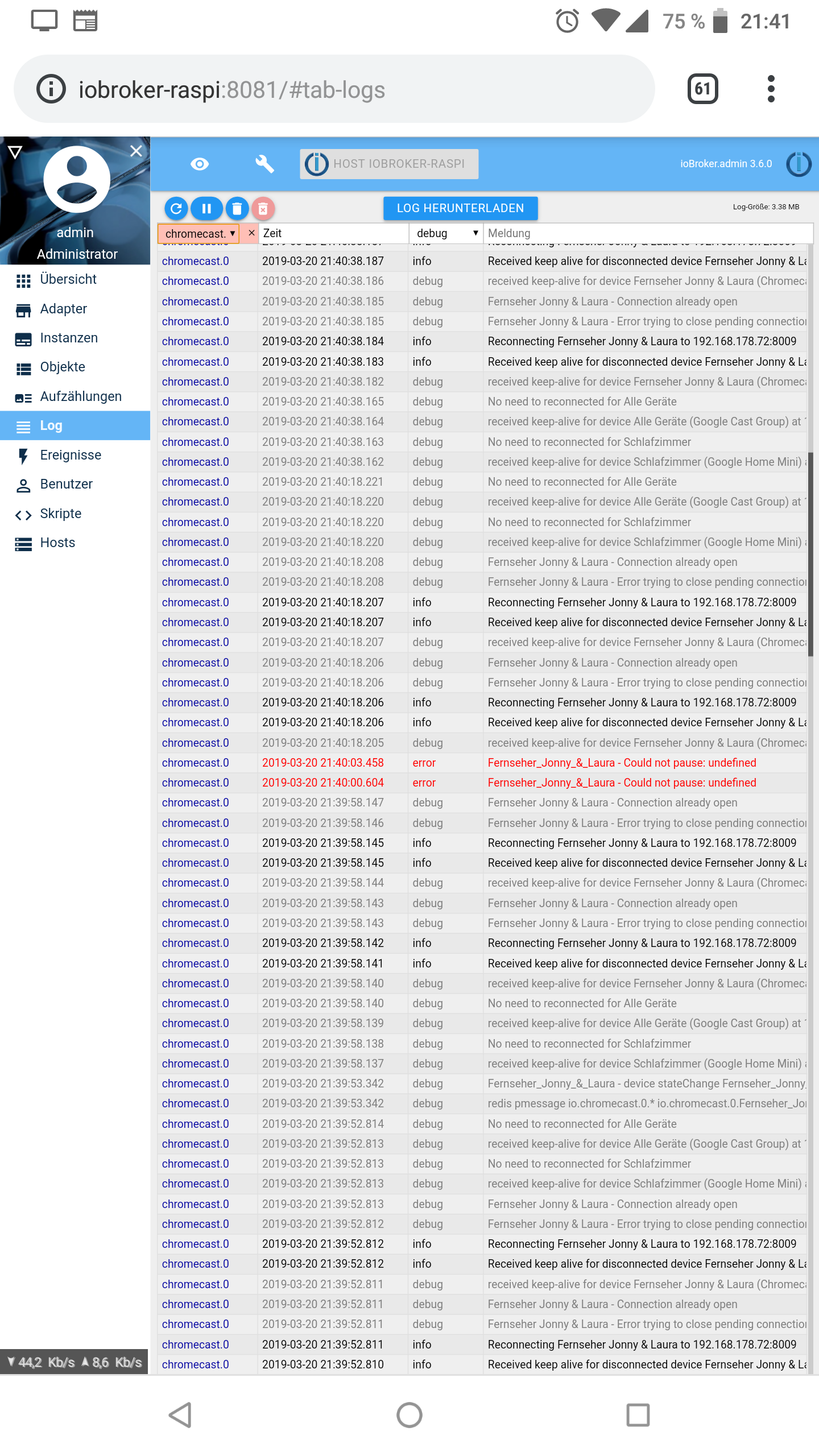

        Hier einmal das Debug log als der Fehler wieder aufgetreten ist

          @Xyolyp sagte in Chromecast Instanz muss neugestartet werden:
          Bitte als Text, dann sieht man mehr

            Um ziemlich genau 21:40 Uhr ist der Fehler aufgetreten. Im Spoiler ist das Debug Log
