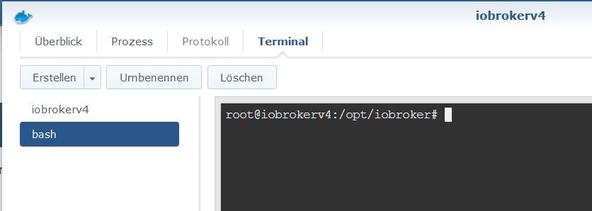

            @Glasfaser also im terminal von docker , beim Iobroker?

              Ja … aber dort brauchst du nicht dann das Verzeichnis anwählen , nur die Befehle .
