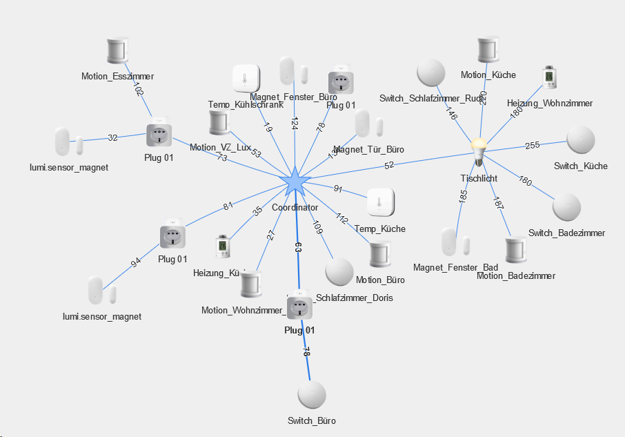

                MyzerATM Offline
                MyzerATM Offline
                MyzerAT
                so habe alle in Reichweite ^^

                  FredFF Online
                  FredFF Online
                  FredF
                  Most Active Forum Testing
                  @MyzerAT sagte in OSRAM Smart Plug anlernen:
