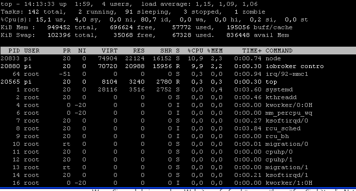

    @Homoran : und was bedeudet das? was kann ich da machen...
    wenn ich TOP eingebe sieht es nicht nach zu wenig Memory aus?

      Das habe ich auch gefunden:
      Mar  7 12:15:50 raspiP kernel: [  132.788221] Out of memory: Kill process 1131 (io.admin.0) score 415 or sacrifice child
      Mar  7 12:15:50 raspiP kernel: [  132.788258] Killed process 1131 (io.admin.0) total-vm:595716kB, anon-rss:431836kB, file-rss:0kB, shmem-rss:0kB
      Mar  7 12:15:50 raspiP kernel: [  132.932422] oom_reaper: reaped process 1131 (io.admin.0), now anon-rss:0kB, file-rss:0kB, shmem-rss:0kB
      --> Dir geht der Arbeitsspeicher aus!
      Deshalb mal die Fragen:
      Was ist das für ein PI?
      Welches Linux ist installiert? Mit GUI oder ohne?
      Was Außer ioBroker ist noch installiert?

          #24
          @wendy2702 sagte in Problem: keine Web-Oberfläche mehr:
          Naja, laut TOP hat er schon 1GB RAM
          Aber der ist nur frei weil da schon drei Prozesse gestoppt waren und einer noch als Zombie läuft.
          Man sieht auch gut, dass bereits der Swap genutzt wird, was nur nötig wird, wenn das RAM knapp wird

            #25
            vielleicht sollte man einfach den swap vergrößern und mal neustarten
            so wie ich das verstehe hat er nur 100 swap - 35 sind noch frei - wenn da ein neuer process reinkommt- vorbei

                  #28
                  @liv-in-sky
                  An Adaptern scheinen zu laufen:
                  Mar  7 12:30:08 raspiP kernel: [  990.996692] [ 1181]     0  1181    30633     1707      49       0     1685             0 io.discovery.0
                  Mar  7 12:30:08 raspiP kernel: [  990.996697] [ 1222]     0  1222    30766     2178      47       0     1250             0 io.fritzbox.0
                  Mar  7 12:30:08 raspiP kernel: [  990.996703] [ 1239]     0  1239    30434     3376      52       0      659             0 io.pushover.0
                  Mar  7 12:30:08 raspiP kernel: [  990.996709] [ 1245]     0  1245    34684     7769      72       0      402             0 io.history.0
                  Mar  7 12:30:08 raspiP kernel: [  990.996714] [ 1251]     0  1251    30432     3543      54       0      546             0 io.email.0
                  Mar  7 12:30:08 raspiP kernel: [  990.996720] [ 1269]     0  1269    31406     2901      51       0     1038             0 io.scenes.0
                  Mar  7 12:30:08 raspiP kernel: [  990.996727] [ 1462]     0  1462    30132     3614      53       0       10             0 io.simple-api.0
                  Mar  7 12:30:08 raspiP kernel: [  990.996732] [ 1476]     0  1476    36597    10722      78       0       34             0 io.yahka.0
                  Mar  7 12:30:08 raspiP kernel: [  990.996738] [ 1482]     0  1482    31059     5502      57       0       30             0 io.web.0
                  Mar  7 12:30:08 raspiP kernel: [  990.996744] [ 1488]     0  1488    31128     4518      54       0        5             0 io.terminal.0
                  Mar  7 12:30:08 raspiP kernel: [  990.996749] [ 1502]     0  1502    35552     6288      59       0        0             0 io.mqtt.0
                  Mar  7 12:30:08 raspiP kernel: [  990.996754] [ 1516]     0  1516   104917    76986     215       0       24             0 io.javascript.0
                  Vielleicht sollte man da mal welche disablen und danach mal neustarten.
                  • liv-in-skyL Offline
                    liv-in-skyL Offline
                    liv-in-sky
                    #29
                    wäre auch einenversuch wert - aber den swap muss er so und so größer machen
                    wäre def. eine schnelle variante um es herauszufinden

                        #31
                        @liv-in-sky sagte in Problem: keine Web-Oberfläche mehr:
                        Swap killt Karten - man sollte ihn eigentlich disablen

                          #32
                          Meine PI's laufen alle ohne Swap file.
                          Ich würde mal alles an Adapter deaktivieren was für den Admin nicht erforderlich ist.

                            #33
                            ich weiß - aber wenn er schon 1gb speicher hat und swapped - da scheint eh schon etwas nicht zu stimmen
                            aber ich stimme euch zu - erstmal adapter deaktivieren und probieren
