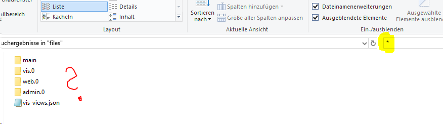

  4. Backup von ioBroker, FM: 73 files konnten nicht gesichert werden?!
    254

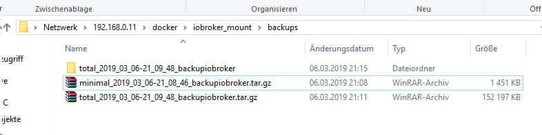

    da hier leider nix kommt und definitv echt angst habe wieder mein System zu craschen , hab ich weiter getestet, den ich brauche unbedingt ein BACKUP!
    Habe mir nun den Adapter Backitup installiert und bin nach eine Youtube Anleitung vorgegangen, was nicht so hinkommt auf meinem System. Denn mein iobroker liegt ja auf dem NAS
    Nach einem Standard und Komplett Backup, liegen die files dennoch im Ordner des ioBrokers, egal welche Pfade ich auch in den Einstellungen beim Adapter Backitup eingebe!

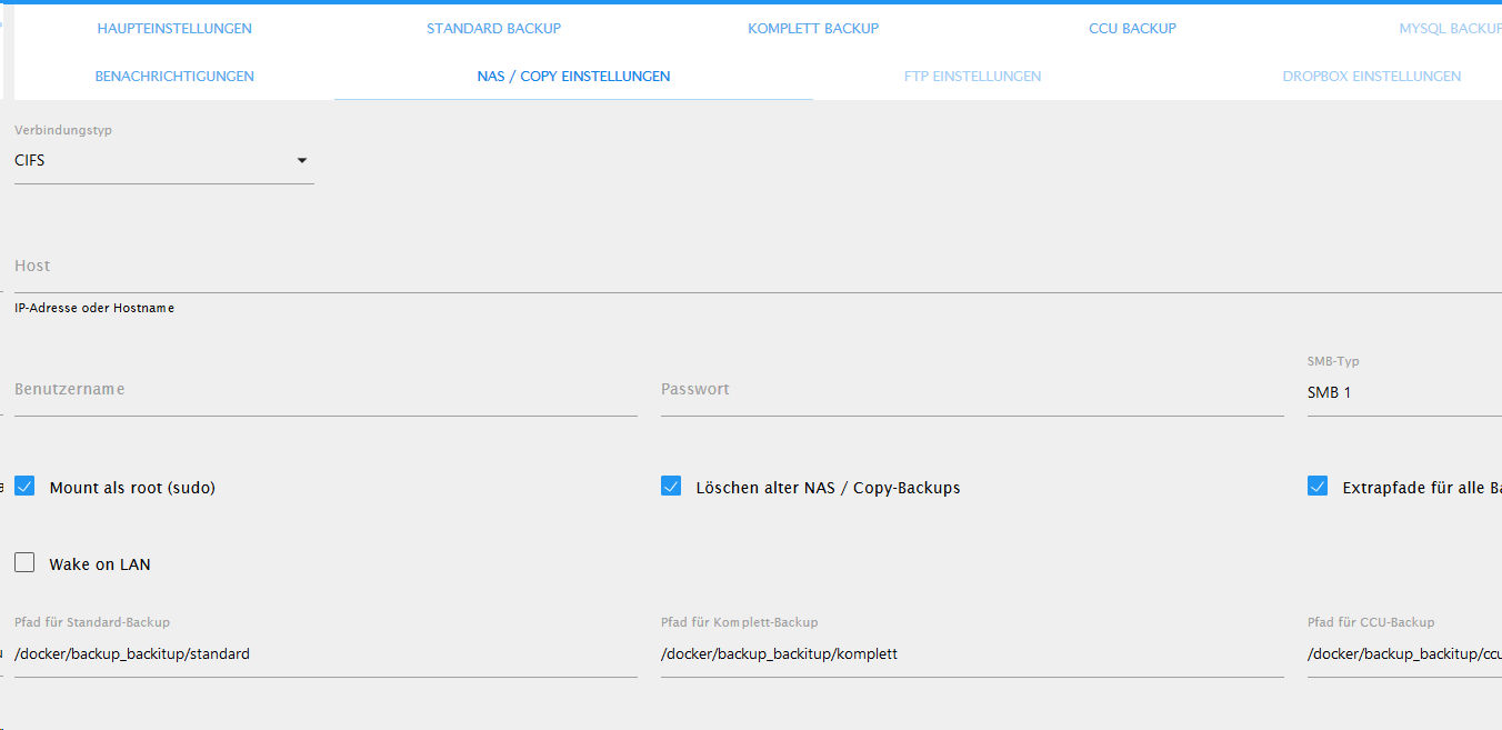

    1.. Was muss ich eingeben das es klappt, habe folgendes probiert
    a) \192.168.0.11\docker\backup_backitup\standard
    b) /docker/backup_backitup/standard
    c) /volume1/docker/backup_backitup/standard
    2 . kommen die Größen hin? ist das wirklich alles im Standard Backup
    das Komplett Backup ist da schon um einiges größer , es hat als ZIP 152MB

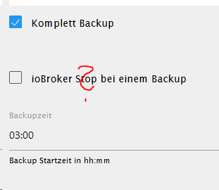

    Und was passiert wenn man den iobroker nicht stoppt , Fehlermeldung habe ich keine bekommen, trotzdem ich ihn nicht gestoppt habe!

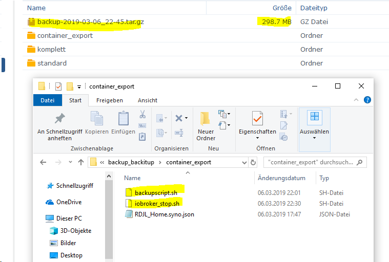

          also ich habe das Script jetztfertig auf der DS eingerichtet und auch die Aufgabe geplant, was ich aber nicht versteh im Script wird oben erwähnt , man soll den ioBroker innerhalb des Containers vorher stoppen, wie soll das gehen wenn ich um 3:00 nachts schlafe? Ist das stoppen so notwendig?! und was wenn man es nicht macht?
          habs gefunden
          #!/bin/sh
          # Einfaches Script zum Stoppen von ioBroker.
          # Kann zum Beispiel aus ioBroker heraus aufgerufen werden um ioBroker zu stoppen.
          cd /opt/iobroker
          pkill io
          exit 0
          Dieses Script werd ich vor dem Backup startet lassen per Aufgabenplaner, nach dem Backup startet ja alles von selbst ?

                ja Backup ist ja da, wobei mir das wenig vorkommt 300MB
