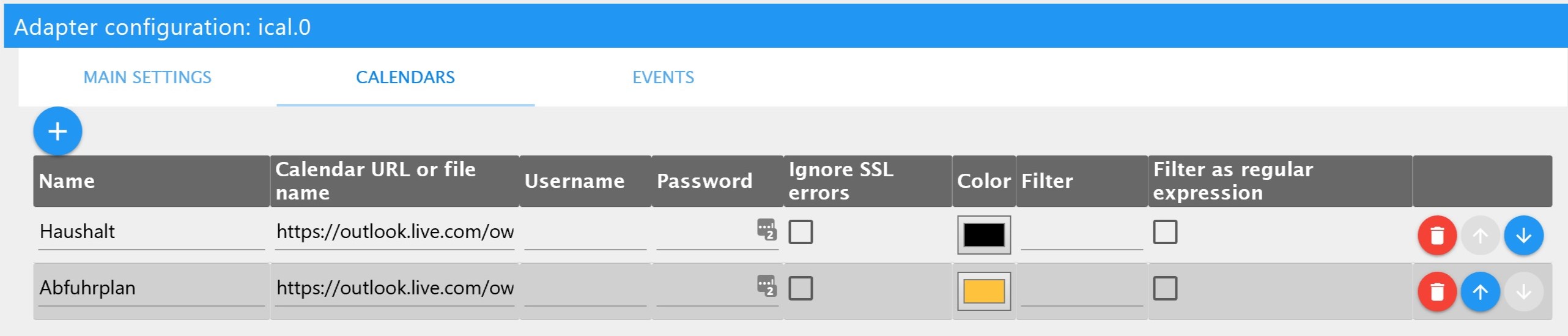

    Hi, ich habe 2 ics Kalender in meinem ical Adapter hinzugefügt, aber bei jedem Durchlauf wird nur jeweils von einem die Ereignisse in die Variablen geschrieben. Dabei ist es scheinbar Zufall, von welchem die Ereignisse kommen, mal vom Einen, mal vom Anderen.
    Hier mal Debug Logs von zwei Durchläufen, zwischen den Läufen habe ich absolut nichts verändert. Beim ersten mal nimmt er die Ereignisse vom Kalender "Haushalt", beim anderen von "Abfuhrplan".!
    Settings: ical_settings.jpg
