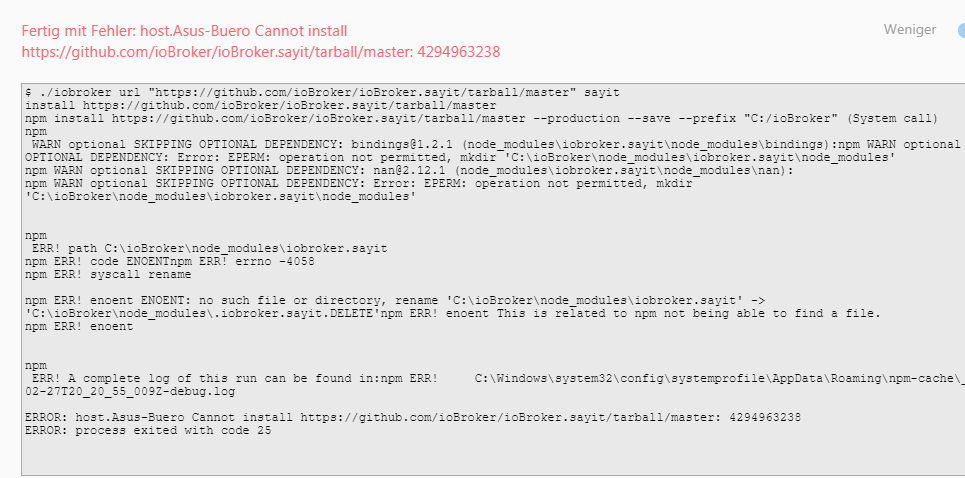

          Und nun nochmal von git.
          Und !
          Leute, so macht mir das kein Spaß.
          Ich geh jetzt ins Bett.
          Nicht mein Tag.
          Danke.

            So war das mit dem "entscheiden" nicht gemeint. ☺
            Instanz 0 den Fehler habe ich behoben.. Du musst nur deine Installation "repariert" bekommen und den Adapter von Github ein mal drüber installieren.
            • bahnuhrB Offline
              bahnuhrB Offline
              bahnuhr
              Beim 2. Versuch hab ichs installiert bekommen.
              Instanz 0 mit media player scheint zu laufen.
              Die Instanz 2 noch nicht.
              Danke.
