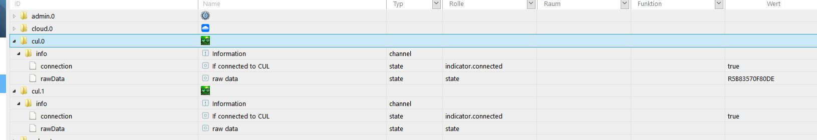

    bin neu auf dem Gebiet Hausautomation und bräuchte mal Eure Hilfe.
    Ich habe einen PI3 mit ioBroker, einen BUSWARE Cul 868 Mhz und einen NanoCul 433 Mhz.
    Der Busware wurde direkt als Instanz cul.0 angelegt.
    Der NanoCul habe ich später installiert. Er wurde trotz Suche nicht als cul.1 eingefügt.

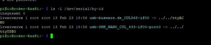

    Über Putty ls -l /dev/serial/by-id werden beide Adapter angezeigt.
    Der NanoCul als USB0.
    Was mache ich falsch, bzw. wie muss der Adapter eingebunden werden?
    Wenn ihr mehr Informationen braucht, bitte um kurze Info.
    Ich danke Euch für Eure Hilfe.

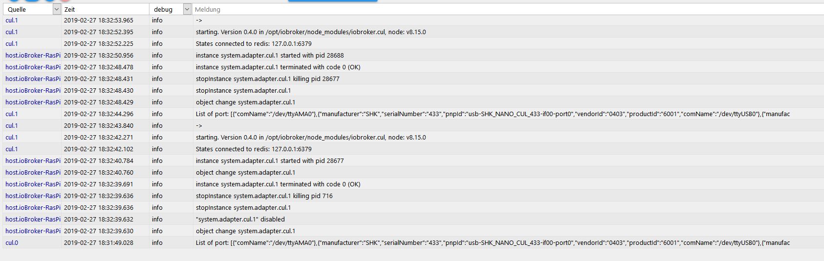

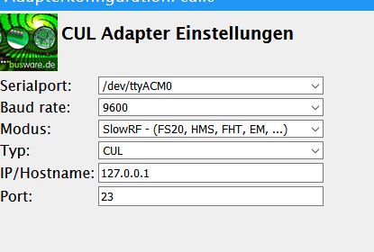

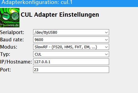

        Ich hoffe das sie dir / euch weiterhelfen.Putty.JPG Objekte.JPG Nanocul_Instanz.JPG Log.JPG Instanz.JPG Busware_instanz.JPG
