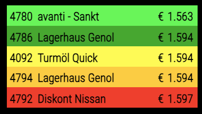

                    @bergjet sagte in Skripten des E-Control Spritpreisrechners:
                    Wie hast du das visualisiert?
                    ich habe aus einzelnen basic - string Widgets gebaut.

                      @negalein Danke für das widget. Verwende das jetzt auch.
