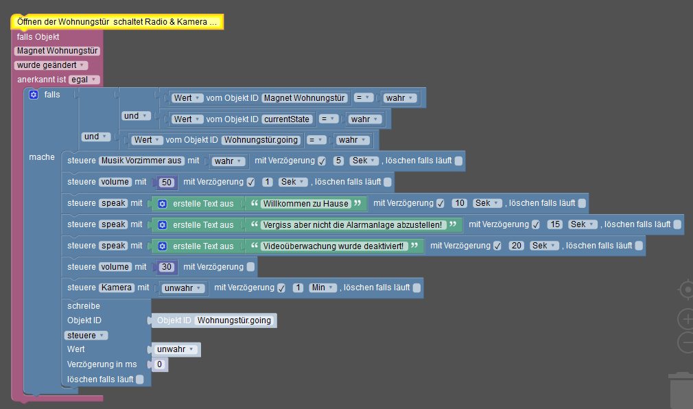

    Ich habe ein Script das wenn wir die Wohnung verlassen, Musik im Vorzimmer und Kamera einschaltet und wen wir nach hause kommen wieder aus!
    Nun habe ich das Problem das wenn man es aktiviert und dann die Tür nochmal kurz öffnet eben das zweite Script ausgeführt wird und alles abschaltet! Wie baue ich eine Pause ein ?Mit Timeout aber wo?
    gehen:
    kommen:
    lg Rudi

        doch schon, aber warum nimmst Du beim gehen einen Schalter und beim kommen nicht ?

          beim kommen soll eben der Türkontakt das Script "come" auslösen, weil wenn man so wie wir zwei Hunde hat, es leider schon vorgekommen ist das man vergisst die Alarmanlage abzudrehen, wir werden öfters überrannt, wie wenn wir 1 Jahr weg gewesen wären 😂
          aber ich glaub ich habe es gelöst und teste es gerade, für Vorschläge bin ich gerne offen!
          gehen:
          kommen:
          Die Minute beim Zustand "Wohnungstür.going muss sein, den in dieser muss auch die Alarmanlage mittels Schlüssel deaktiviert werden!
