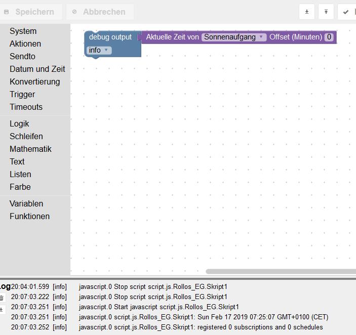

                              Was ergibt die Log-Ausgabe bei folgendem Blockly:
                                Max-lex
                                schrieb am zuletzt editiert von Max-lex
                                • paul53P Offline
                                  Der Log passt, d.h. die Koordinaten werden richtig verarbeitet.

                                    Hab jetzt was gesehen. Bei den Skripten links bei Inst. steht 1 alle scripte wo eine 1 stehen geben beim starten keinen Log aus. alle mit 0 geben einen Log aus. Was bedeutet das?
                                    rantanplanR 1 Antwort Letzte Antwort

                                      @paul53 sagte in Probleme mit Java/astro:
                                      fehlt dort nicht die angabe der Koordinaten?
                                      Mag ja sein das die Zeit in etwa passt, aber...
                                      20:36:28.968 [info] javascript.0 script.js.Skript1: Geo: 51.78564015lat, 8.32715325258433lng
                                      20:36:28.968 [info] javascript.0 script.js.Skript1: Sun Feb 17 2019 06:39:42 GMT+0000 (UTC)
                                      Ich erinnere mich das ich es auch unter den Javascript Adapter eingeben musste da es vom Javascript Adapter selbst nicht übernommen wurde...
                                      Bei der verwendung von System Tageszeiten von PIX
                                      Grüsse Schweiz

                                        @Max-lex sagte in Probleme mit Java/astro:
                                        Dann hast Du 2 JavaScript Instanzen 0 und 1.
                                        In beiden Instanzen müssen die Astro-Einstellungen gleich sein. Wie schon geschrieben.
                                        "Verwende Systemeinstellungen" und dann die Daten in den Admin-
                                        Rantanplan
